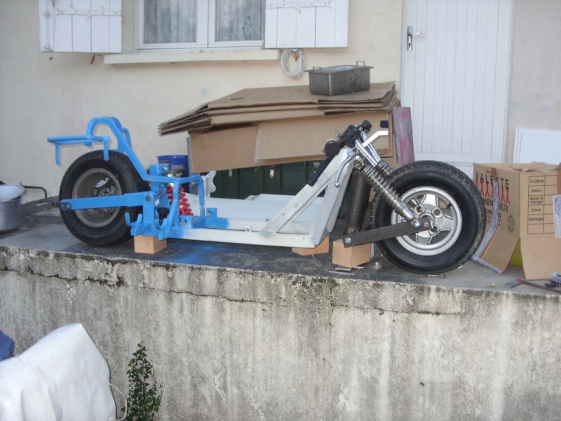

Merci pour cette explication plus que complète,grouniache .Maintenant on sait le pourquoi du comment que c'est pô droit
J'vai continuer à suivre ton poste qui me fait bien dormir la nuit (moins con ,certes ) avec de belles images et une technique qui laisse rêveur pour un tit gars comme mouay

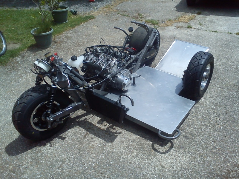

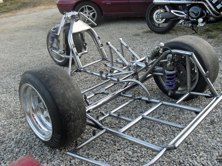

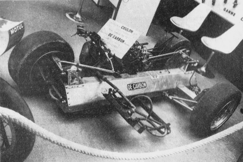

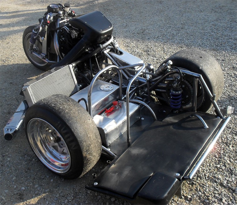

pour répondre à ta question voici quelques images construction par un pro,
Sam Gache, c'est le side d'Estelle qui est en tête du superbike F2
en faite les suspensions arrières dépendent du type de bras mono , et du chassis, il y eu aussi des mono poutre F2 réalisé par G Coulon

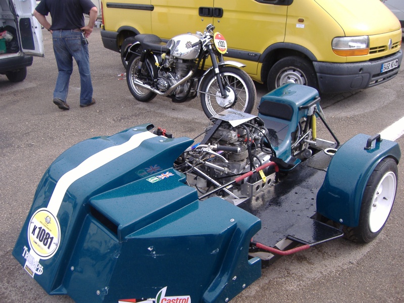

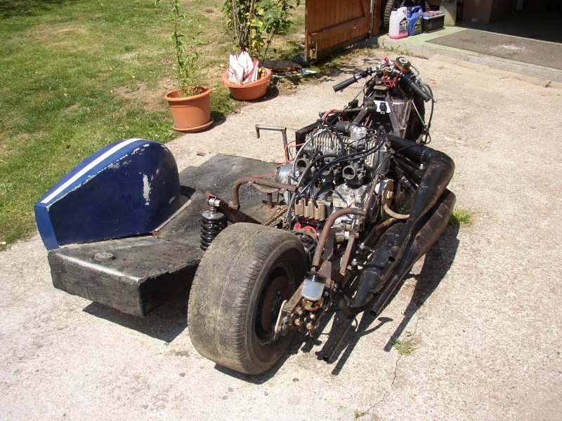

encore un Coulon qui a roulé avec nous en juillet à Bais pour la MHM
l'épave
et la restau
bravo à lui
l'épave
et la restau
bravo à lui

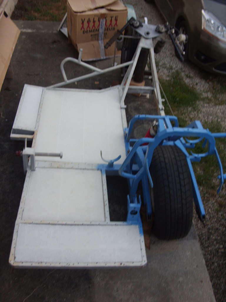

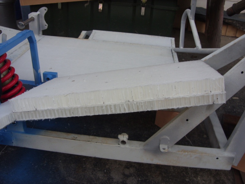

aujourd'hui après la reprise du boulot, j'ai joué les bouches trous
des plaques de nid'abeille en polypropylène, imputrescible, et très résistant à la compression, elles seront prises entre 2 feuilles d'alu, j'ai l'inférieure, reste à trouver l'autre.
un échantillon de l'épaisseur
une vue générale
une vue générale
Modifié en dernier par grouniache le 27 août 2012, 21:42, modifié 1 fois.

c'est léger, et çà evite des tôles trop épaisses et plus lourdes, et pas de déformation.
