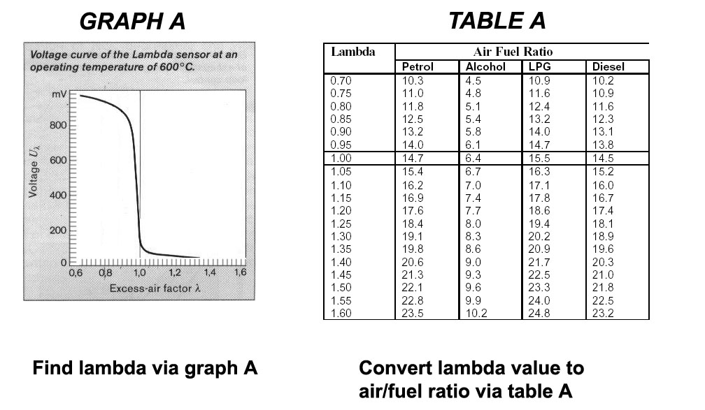

voilà une table de conversion en fonction du carburant utilisé
![Image](http://www.nicoclub.com/wp-content/uploads/2009/12/afr_lambda_graph_table.jpg)
pour simplifier, le réglage théorique idéal est une valeur stœchiométrique de 14.7 pour de l'essence soit une valeur lambda de 1 et une tension de 0.5v.
on sait aussi que pour qu'un moteur marche bien, il doit polluer un peu et être plus riche que ça. entre 13.2 et 14.7
j'ai réglé le ralenti avec ce système. vu la courbe, on est tout de suite à 0v ou 0.9v
avec la vis de richesse on s'approche de la valeur lambda 1 (0.5v). c'est hyper sensible, 1/16 de tour de vis et on passe à 0.2v ou 0.7v. le but est d'aller vers 0.9v pour une richesse correcte. pas trop parce que la sonde ne varie plus au delà de cette limite.
