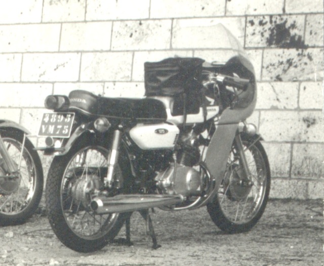

Re: achat honda k5 ????
la mienne dans les 60's, une K2,
c'est avec elle que tout à commencé
