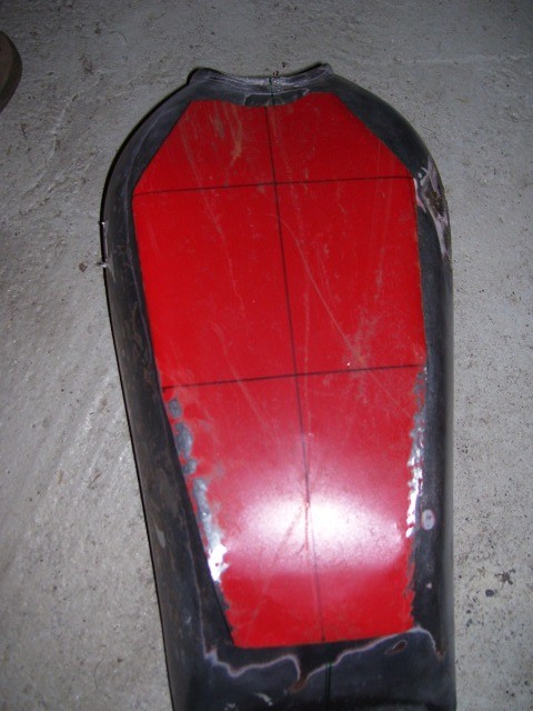

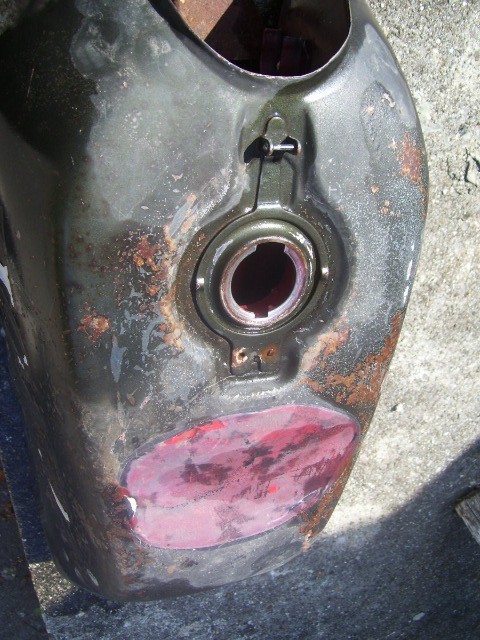

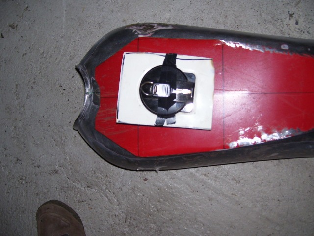

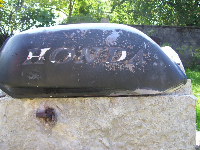

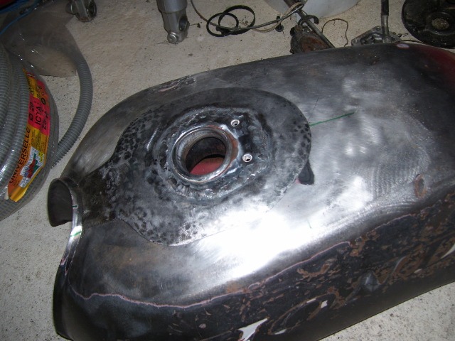

du coup, je m'occupe sur le bidon
l'ai un peu cabosser mais dans un etat correct a l'interieur, je l'opère
l'idée c'est de le decabosser de l'interieur bien sur mais aussi et surtout de virer le creux du bouchon et le bouchon lui meme qui est tres moche
je veux refaire un dessus en greffant un bouchon de kawa plus sympa que j'ai récupéré sur ce magnifique forum
la plaque rouge c'est de la récup, tole de chaudiere, 1 mm d'épais, c'est duraille a former ce truc mais bon je suis patient et tétu
la c'est le debut , comme j'ai pas de lime a épaissir , j'ai coupé large pour venir avec le temps a un truc fluide qui ressemble pas a un couvercle de cercueil

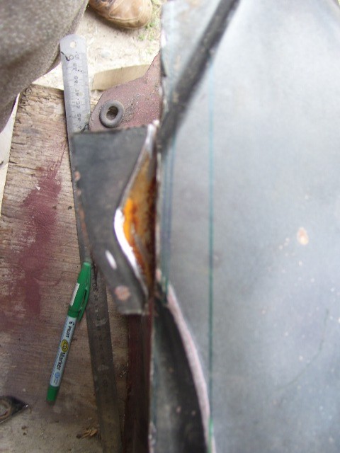

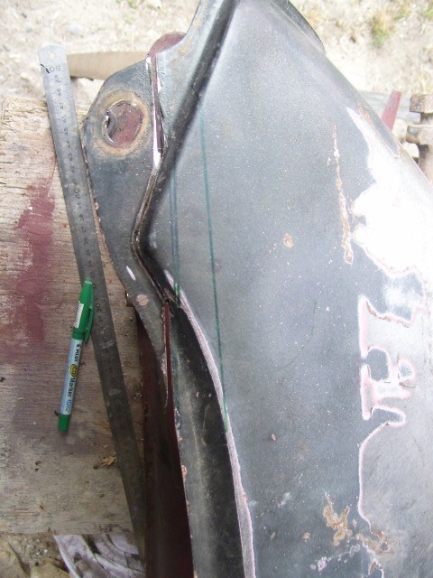

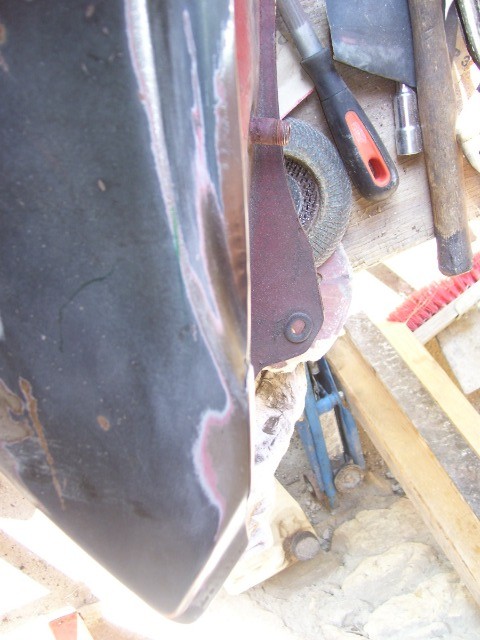

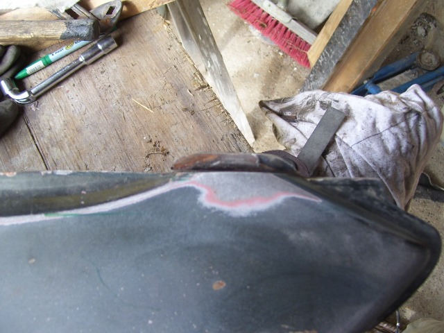

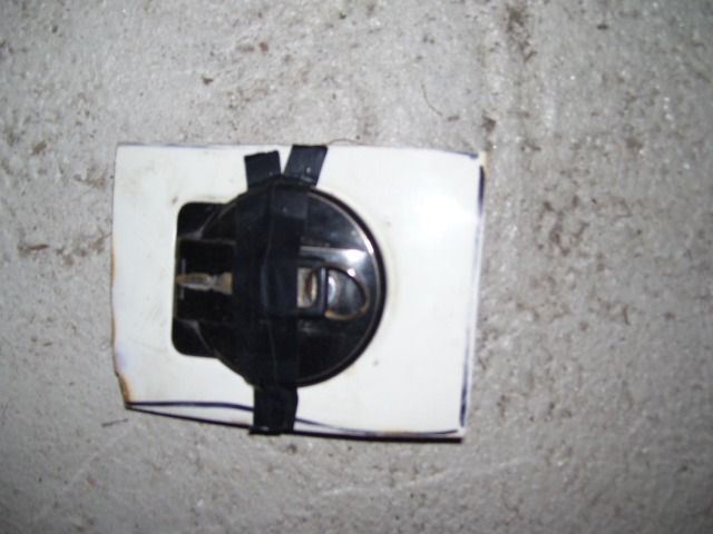

toujours le reservoir, le bidon du cb a une petite excroissance moche sur le bas du résé pour integrer le cache latérale d'origine
cela nuis a la ligne "droite" du bas du résé, donc opération
le tout en images
le résultat final, c'est bien mieux comme ça, il me reste plus qu'a l'amener a mon pote plombier pour mettre un coup de brasure (j'ai fait du bord à bord nickel)
le tout en images

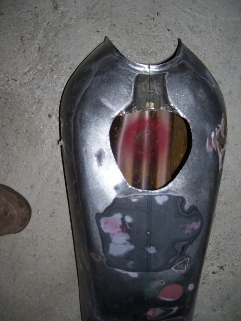

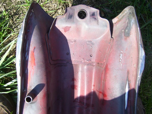

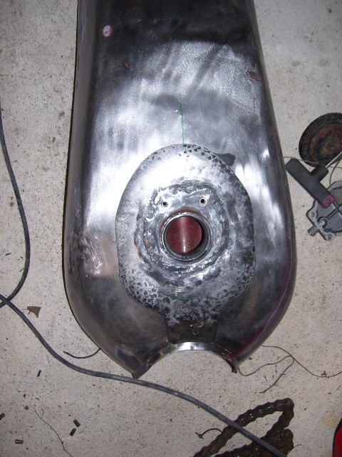

bon le bas du résé est soudé, pas de soucis de ce coté là mais .....
le haut c'est une autre paire de manches
une premiere piece faite , une fois soudée au tig .... elle ressemblait a une elise d'avion

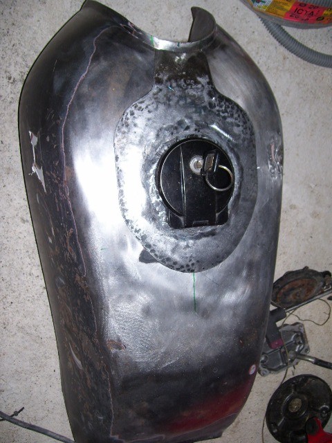

la deuxieme (photos) est moins deformé, j'arrive a la rattrapper mais c'est un metier formeur
la soudure (au chalumeau plus metal d'apport) du bouchon et pas terrible mais solide
avec bouchon
je vais encore la travailler puis elle sera souder a la soudo/brasure puis je ferais faire des faux rivets au tig
j'ai une question pour les carrossiers (GG, petit pois) je veux "lisser" la soudure a l'étain , comment faire (lampe a souder ou autre) et avec quoi (pate d'argent pour l'accoche, quel type d'étain etc ...)
merci d'avance
avec bouchon
merci d'avance

Je suis pas soudeur mais je peux peut-être t'aider.
Il te faut du savon, une lampe à souder et une cale en bois pour lisser.
Pour l'étain tu devrais trouver ça dans un bon castomescouilles, ça se vend au kg, 4 barres de 250 g.
Tu applique du savon sur la surface, tu chauffe avec la lampe à souder, quand le savon devient brun "caramel", tu applique l'étain avec le bâton et avant que ça refroidisse complètement, tu ponce avec la cale (et du papier fin)
En deux, trois couches tu devrais arriver à un résultat sympa.
