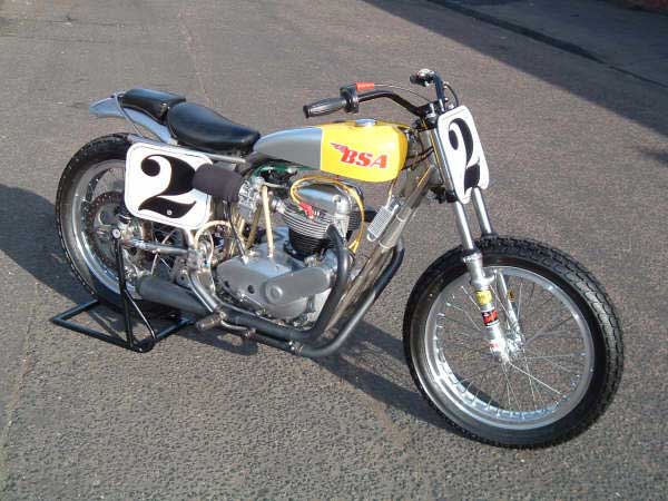

Si tu supprime le relais du démarreur le risque est limité. Pas d'appel de puissance au dessus de sa capacité.
Si tu laisse le relais Oui RISQUE quand tu vas appuyer sur le bouton (pas forcément toi un soir de banboche) ça va la mettre à plat direct.
Pour les modifs du circuit électrique :
Long à faire mais ça vaut le coup.
tu dépiote tout le circuit; la tu vas voir que un paquet de fils sont trop long; ensuite tu positionne les bouts que tu veux garder et tu coupe et tu raboute tes fils 1 par 1 en les soudant à l'étain (fer à souder) et en protégeant tes coupes avec du thermo rétractable.
Le plan foireux c'est de se retrouver avec un machine en panne après l'avoir transformée. Sur ces modeles il y a beaucoup de fils mais pas d'électronique, commence par repérer l'allumage et le circuit de charge et modifie ça en 1er.
