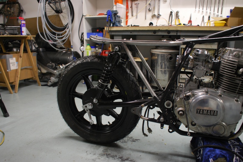

projet 400 xs 81' cafe racer
après ce que je veux ,c'est pas avoir de casse ! je veux pas économise 20e pour abimé quelque chose ,si faut mettre 50e dans les 4l ben on les mettra

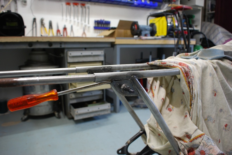

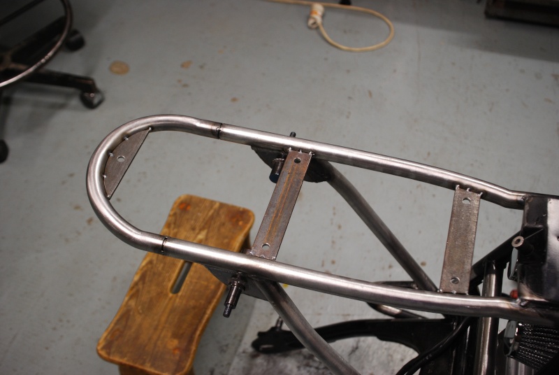

sinon je vous ai pas écouté ,j'ai coupé cette foutu boucle ,j'ai enfoncé du rond dedans ,détordu ,et j'ai ressoudé en plusieurs fois en laissant refroidir entre chaque cordons ,et c'est nickel ! je dormirais tranquille ce soir
je sais bien c'est le commerce ,je ferrais pareil ,après si l'huile de voiture peut faire l'affaire sa nous ferra économisé un peu mon père ma dit une fois que c'était pas très bon pour les disque d'embrayage ,après c'est peu être une connerie qu'on lui a dit ?
- antitunning
- Messages :30958
bein tu vois ... quand tu nous écoutes poo en tout cas toutes cette ferraille déformée soudée ... moi sa m frétille le bistouquet
