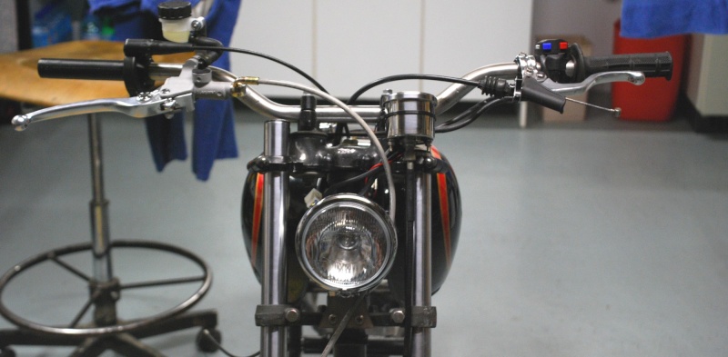

et le freinage est presque fini il me reste a découpé la platine pour adapté l’étrier ,pâte de fixation du phare faite aussi ,reste a trouvé comment mettre le compteur ,juste au dessus du feux sa passe pas avec le câble du compteur

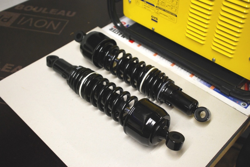

les amortos

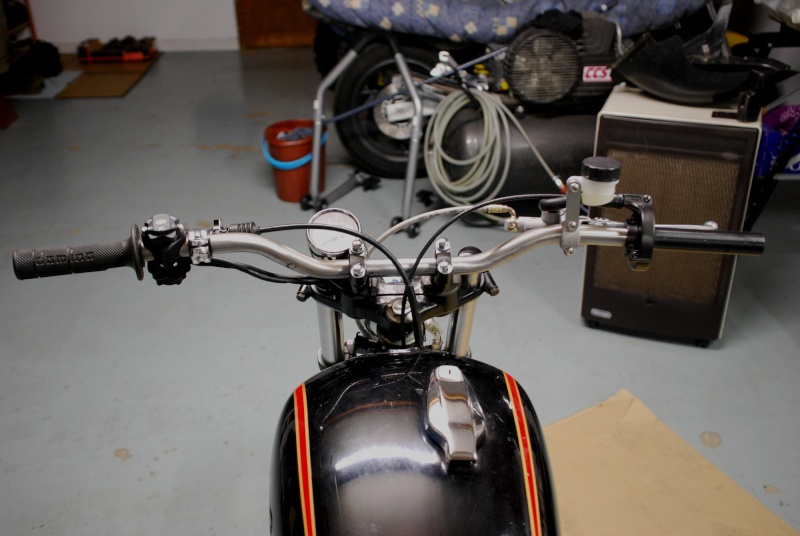

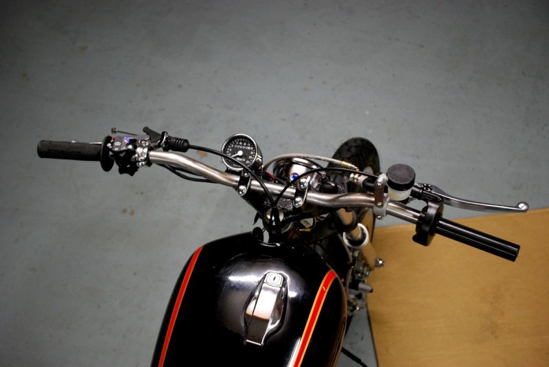

le poste de pilotage ,j'ai trouvé le nouvelle emplacement du compteur ,mais faut que je rabaisse la fourche du coup ,c'est encore brut c’était un montage a blanc pas mal de truc vont être amélioré

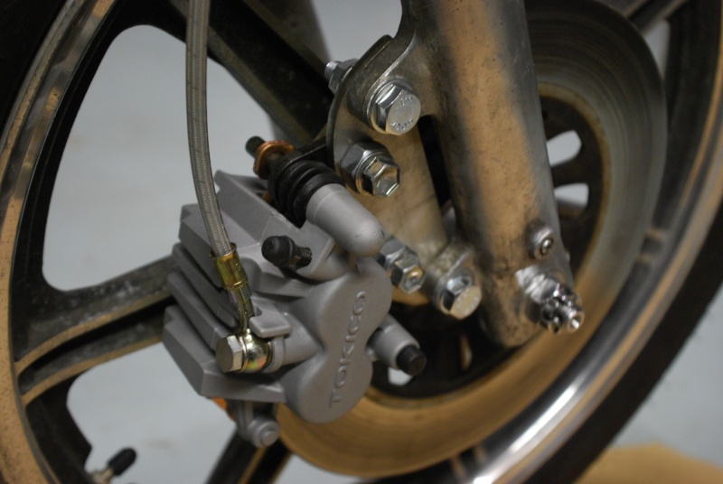

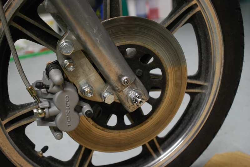

et la patte de l’étrier taillé dans de l'inox 5mm ,aucune finition ,sa fais balèze ,j'aurais pu ressoudé direct sur la platine de l’étrier ,mais plus compliqué ,vous auriez fait comment ?
qu'en pensé vous ?

j en pense que t assures ton guidon ... c est celui fait maison bon heureusement qu il y en a qui taf pour que je puisse vivre par procuration
ps ... c est vrais que t as que 20 balais
oui c'est le guidon que j'ai refait,coupé ressoudé mais il faut que je recharge les accro et lissé
oui enfin 19ans encore

des petits trous dans le disque ça le ferait non ? puis des vrais entretoises pour fixer l'étrier a la place des écrous
tu les as trouvé où tes amortos et a quel prix stp ?

les trous je verrais avec mon frère
pour l’étrier ,c'est montage a blanc bien sur,les vis sont trop longue donc j'ai calé avec des écrou pour serré en attendant de les coupé ,et surtout d’être sur de pas coupé les vis dans le vent,c'est un filetage bâtard
vous inquiété pas il y'a aucune finition sa va faire mal au yeux fini
