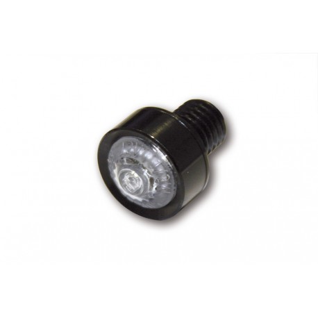

Support pour intégration de micro feux arrières en place
Les feux en question

Message par gravier » 05 févr. 2016, 20:06
:smt023
T'as un lien pour tes feux?

Re: Seven Scrambler
Message par chdim » 05 févr. 2016, 20:10
gravier a écrit ::smt023
Dispo chez wats motor ;)
