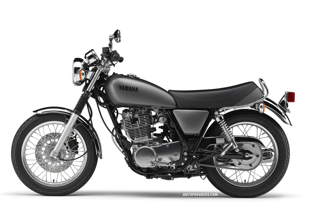

réservoir typé xt500 ou sr400 non peint métal vernis, dans ce style
xt500
sr400
