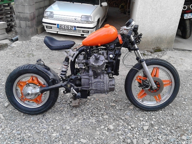

Salut comme promis quelques photos de la transformation du 400CX.

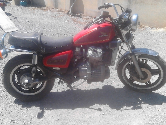

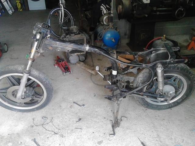

Au début c'était ça.........
Pas super état, manque les pots, réservoir HS et moteur non tournant. Par la suite j'ai trouvé le problème : bobines allumage HS (très courant sur les CX)
J'ai résolu le soucis avec un boîtier DEvmoto qui marche à merveille.
Dans un soucis économique je décide de garder le maximum de pièce d'origine (jantes, fourche, frein....), pour ne travaillé que le look.
Je vais donc me venger sur le châssis...........

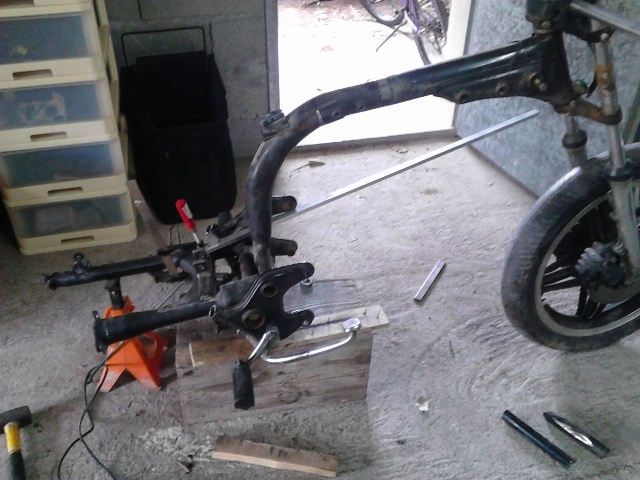

En 1er dezinguage de tous ce qui est inutile :
Découpe du cadre :

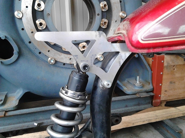

Présentation d'un gabarit pour le montage d'un mono amortisseur (celui d'un ER6) :
Usinage de la pièce en alu pour le montage de l’amortisseur :

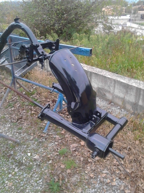

En peinture :

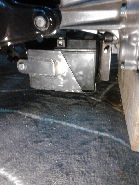

Le plus chiant : le bac à batterie qui devra contenir en plus le cdi, le relais démarreur, le relais cligno, le relais principal, le régulateur

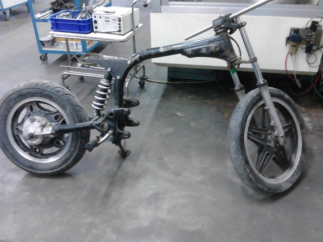

Assemblage et voila ou j'en suis, il manque encore les pots
Découpe du cadre :

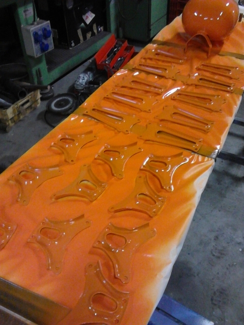

En peinture :

Y'a du boulot et de l'idée, mais je le trouve quand même assez disproportionné...déjà le réservoir est trop haut et trop petit, en plus de son style bobber, pas trop dans le thème...
Sans compter la patte supérieure visible et peinte en orange...t'aurais au moins pu la laisser noire (encore une fois trop petit)
Celui d'origine un peu redressé irait mieux je pense.
Très beau support d'amorto ceci dit

C'est vrai que le reservoir d'origine était mieux, mais il était pourri et n'étant pas un virtuose du TIG....
De plus introuvable en occase, ou a des prix.......
Donc j'ai trouvé ce reservoir style harley 2.4 gallon pour quelques dizaines d'€, le seul que j'ai pu adapter car la poutre du cx est énorme
Pour la patte j'aurais pu faire l'effort mais elle est soudé au réservoir donc un fois en peinture....
Pour le look c'est spécial, par contre dessus on voit que les cylindres

Pour le réservoir, mets des rondelles en caoutchouc entre les pattes et le cadre pour absorber les vibrations, sinon fissure garantie!!

J'ai beaucoup ta fixation de selle/amorto
Pour la patte de fixation je suis assez d'accord avec les autres, un petit coup de barbouille en noir la rendra plus discrete.

Pour les rondelles c'est déjà fait
La patte de fixation de l'amortisseur est inspirés en fait du kit de montage chez BBCR (voir Google), mais en plus propre mecaniquement (inserts soudés dans le cadre, et support bras oscillant renforcé et soudé)
C'est d’ailleurs grâce aux photos de leurs réalisations que j'ai pu déterminé que c'était un amorto d'ER6 qu'ils utilisaient
Pour info le garde boue arrière est celui d'origine, il est soudé sur le bras oscillant. (en fait que 3 pièces pas d'origine sur cette meule l'amorto, la selle, le réservoir, hors petites fournitures bien sur....)

Je n'aime pas vraiment le style rechercher, après chacun ses goûts.
Perso je monterais une fourche inverser, sa rabaisserai le devant et sa ferai plus costaud niveau esthétique. Sa reste une idée.
Je vois que tu est bien équiper ! (le tour en arrière plan sur une photos)

Je suis pas parti sur une idée de style précis.
Je l'ai montée a la "vas comme je te pousse"
Au fur a mesure des problèmes et du budget (quelques centaines d€ dans mon cas)
Donc le maxi de pièces d'origines ou recyclés et élimination de tout le superflu (en gros une selle un moteur)
par exemple je suis mauvais en soudure donc pas de boucle arrière
Je suis mauvais en peinture donc le moins de surface peinte possible etc....
D'ou le résultat......
