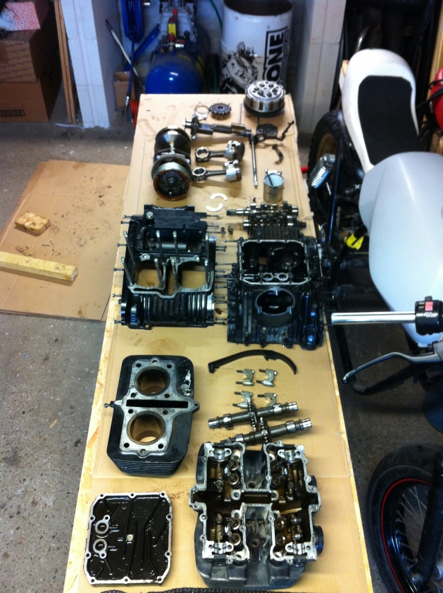

Démontage total de la moto !
Le moteur est démonté : coussinets de bielle HS, et le vilebrequin est marqué…

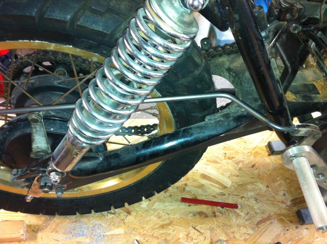

Achat d’une paire de commandes reculées

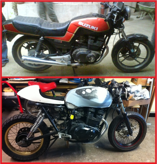

La selle :
Pas simple de partir d’une coque en fibre de verre pour donner une vraie selle de café-racer !
A SUIVRE ...
Fixation et renfort de selle:
J'ai plié un fer plat en "u" et je l'ai fixé avec de la fibre de verre sous la selle.
Cela permettra de renforcer l'assise et de percer de trous pour la fixation.

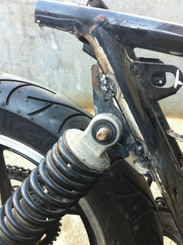

J'ai découpé la boucle AR du cadre. (Ça fait du bien )

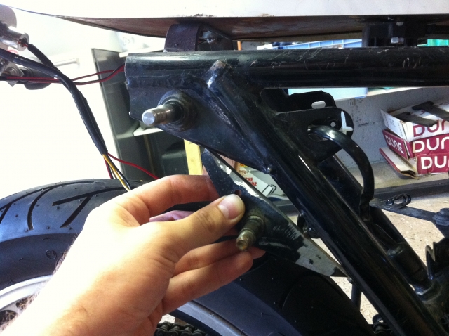

Création de deux renforts entre le deux tubes du cadre qui vont servir de support de dessous de selle (un seul sur la photo) :
J’ai découpé dans une tôle fine de récupération, (présentoir Royal Canin ) un fond de selle qui rentrera dans ma selle. Elle fermera le dessous et me permettra de cacher toute la partie électrique de la moto.
Dommage ce modèle de moto n’a pas de kick donc je dois conserver la batterie…
Il faut que je trouve un système de fixation discret pour ce dessous de selle.

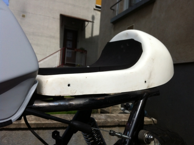

La selle :
A SUIVRE ...

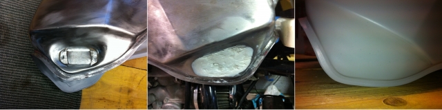

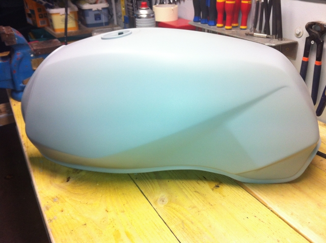

Le réservoir est fini.
voici quelque photos :
Réservoir

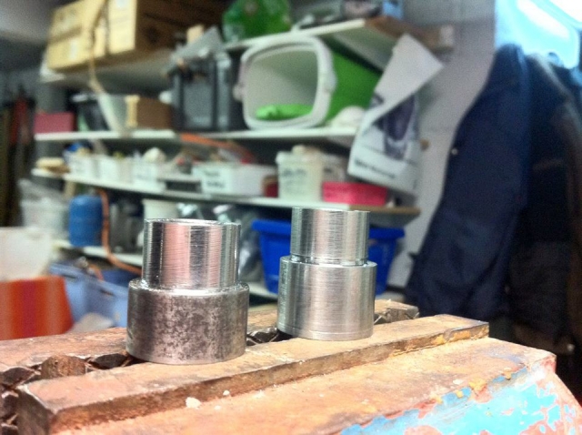

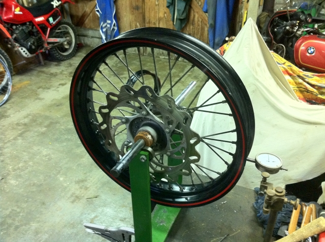

Roues AV de d'une 50 cm3 CPI SM 2007
J'ai acheté cette jante 20€ ! ... donc j'ai testé, et là :
C'est le même diamètre d'axe et de même diamètre de disque bref, à ma grande surprise, que du bonheur !
J'ai simplement tourné deux entretoises pour la centrer.

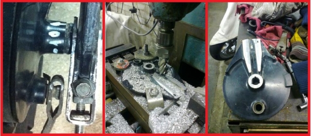

Roue AR de 600 XLR (Le tambour était trop large donc j'ai enlevé 0.8cm à la fraiseuse:

tu élargirais un poil l'avant de la selle et rallongerais les bords sur le début de l'assise, ça cacherait tes tubes de cadres et serait top (ça donnerait moins cette impression de "poser dessus"
mais sinon je me répete , beau boulot

c'est pas si choquant que ça en vrais. Le cadre est super large à cet endroits. C'est de nouveau bcp de travail de modifier la selle. je vais voir. Je suis dans le moteur pour le moment
