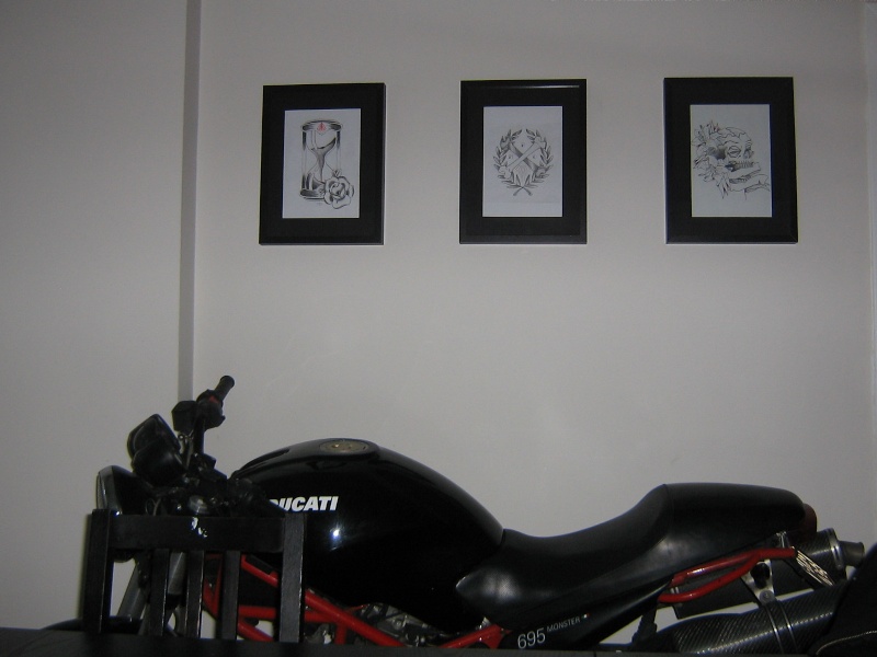

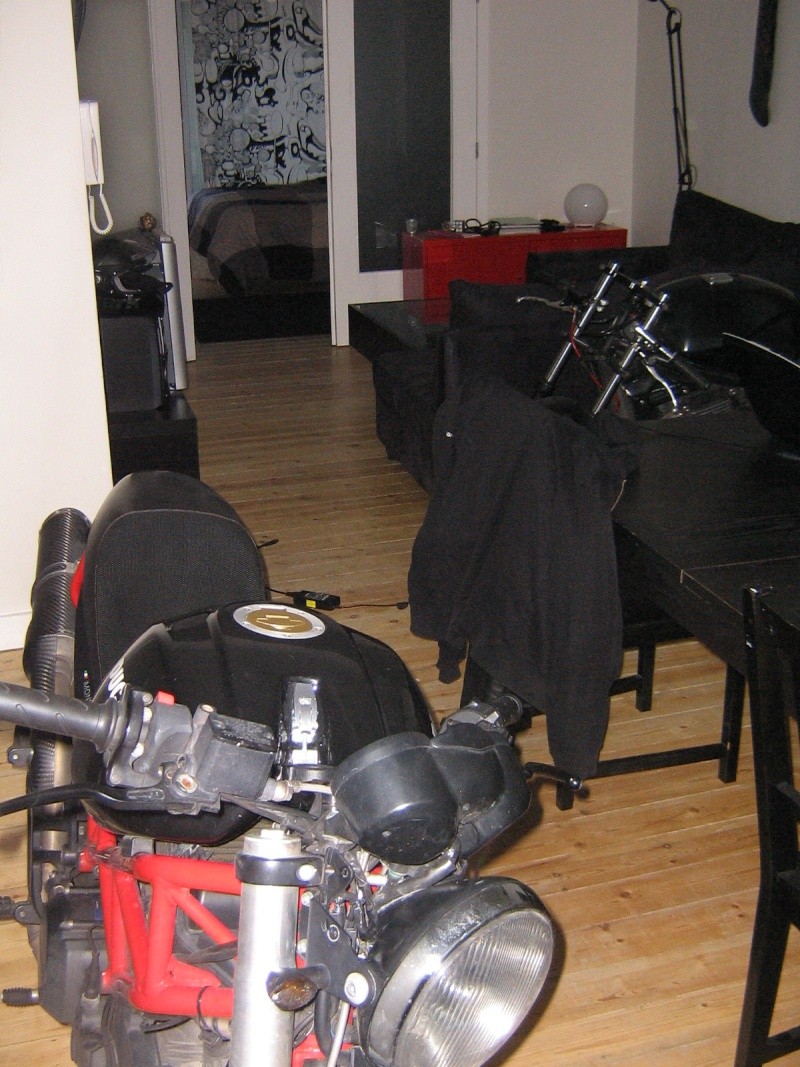

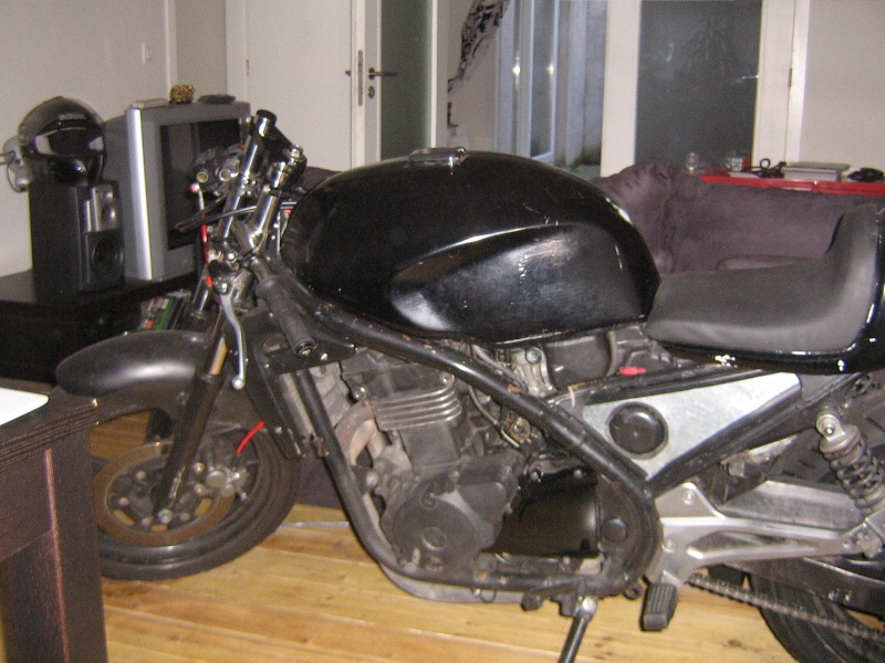

en attendant, voilà à quoi ressemble mon appart... un garage vous avez dit?

Re: Ducati + panne ( ha ben tiens... )
antitunning a écrit :
T'aimes ça hein les bécanes qui roulent pas??
Faut avouer que c'est bien pratique de pas habiter avec madame et de vivre au rez de chaussée..
Ma cuisine est polyvalente, en plus de faire garage, elle fait aussi atelier dès que tu pousses la table. . . ( merci ikea ).
