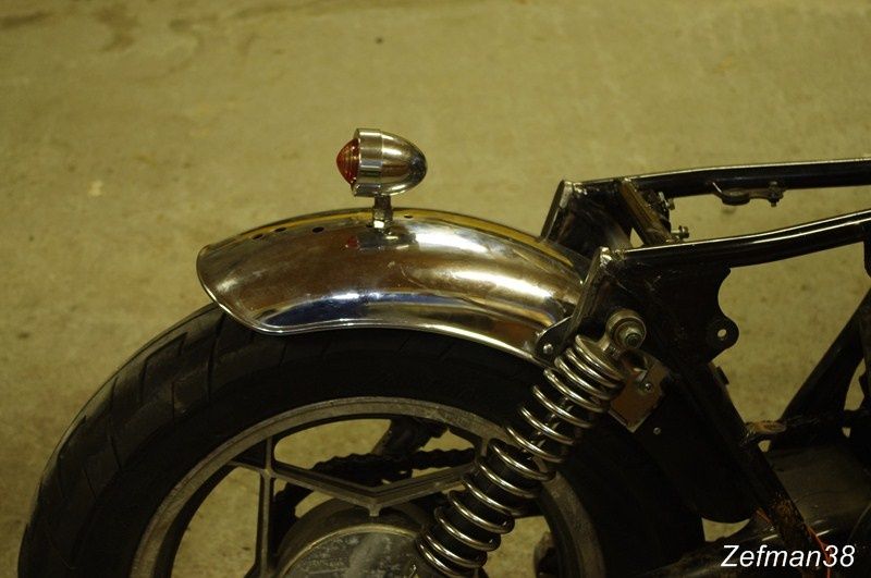

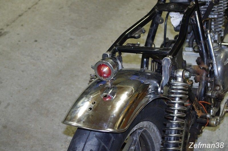

Sinon j'ai aussi bricolé un feu ar avec un cligno
le cligno
la modif du plot de l'ampoule en haut pour le cligno en bas pour le feu ar
voila je sais pas s'il va être définitif je l'aurais bien vu en noir type Texas
donc j’attends vos avis
a+

Re: Transfo Suz 400gn
chromé c'est bien ... pi y a des chances que ton noir se barre dans l'temps
non je veut pas le peindre mais acheter le modèle en photoggthebest a écrit :chromé c'est bien ... pi y a des chances que ton noir se barre dans l'temps
mais merki qq m^m

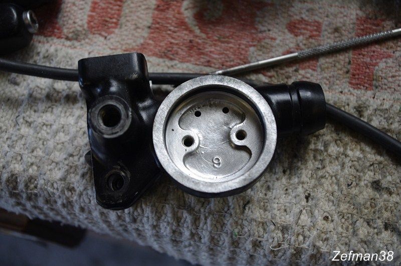

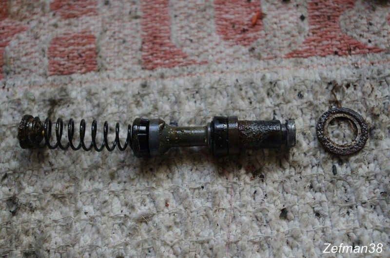

Des news,

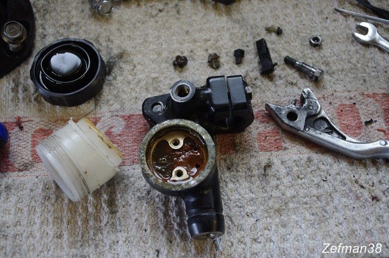

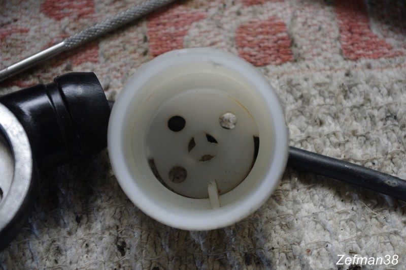

aujourd'hui je me suis attaqué au maitre cylindre av, démontage néttoyage
bon c'est pas du luxe c'est bien pourris là dedans
C'est mieux comme ça mais je doit changer les joints de piston

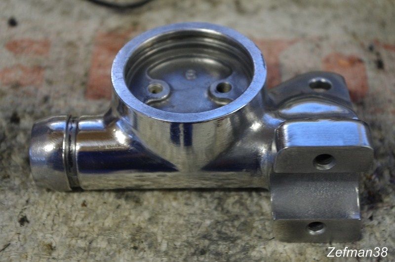

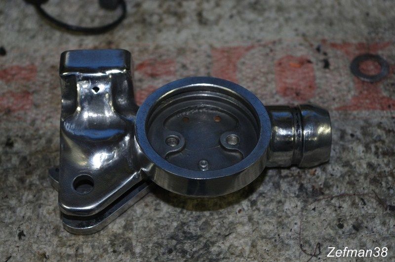

pi comme j'étais bien en forme je me suis lancé dans une tentative de polissage et de suppression du point de fixation du rétro
alors c'est du taff passé presque 4 heures en tout avec le démontage et nettoyage, le résultat est pas mal mais il me faudra encore quelques heures pour que ce soit nickel, trop de défauts restent visibles.
la suppression du point de fixation du rétro, avant et après
Allez maintenant j'va dormir j'lai bien mérité non

Merci,néné a écrit :Yep du bon taf, mais laisse les traces
Tous reste à apprendre!!!!!!
- loche01
- Messages : 389
- Enregistré le : 19 févr. 2011, 00:00
- Je roule en : 750GSXF,GS1000
- Localisation : Leyment plage
L'as raison l'néné, laisse les traces.
Et garde ton feu arriere aussi, bien mieux que le noir toutneufpareilquelesautres.
Joli boulot
Joli boulot
