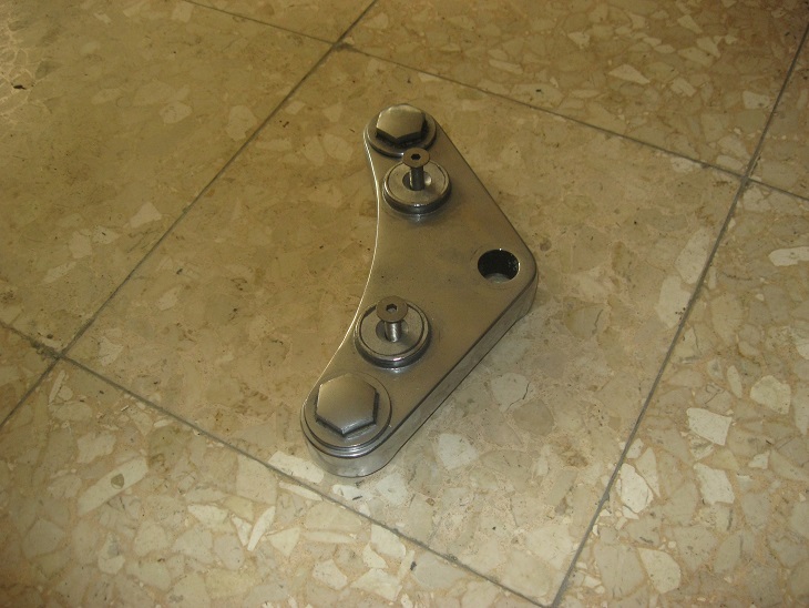

Rafale a écrit :Lolo, t'as des photos de ceux que tu as fait ?
Ca doit faire une démarcation entre le té et la partie remplie, non ?
Merci aussi Philippe, c'est une solution rapide et pas cher. Je retiens.
Le truc c'est que je trouve le té d'origine vraiment hideux ; même en comblant ces trous. Sa forme est juste dégueulasse.
oui ca fait une petite demarcation du au retrait de l'alu en refroidissant , j'ai chauffé le té à 300 ° , après tu combles à l'epoxy et peinture

hum intéressant, c'est bon à savoir !
Bon le truc c'est que ton té n'était pas vilain à la base.
Merci pour l'info en tout cas. ;)

Ah oui j'ai aussi acheté un brut pour faire le té dessiné ci-dessous, mais j'attends de me faire la main avec la fraiseuse sur des plus petites pièces.
J'ai eu quelques ennuis pour cette pièce, mes débuts en usinage en sont la cause.
L'intérieur de la pièce n'est pas joli, mais l'extérieur semble potable.
Je vais devoir faire le second collier, je verrai à ce moment si je n'en fais pas deux pour remplacer celui-ci.
