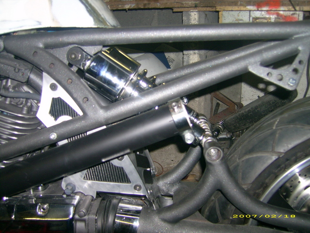

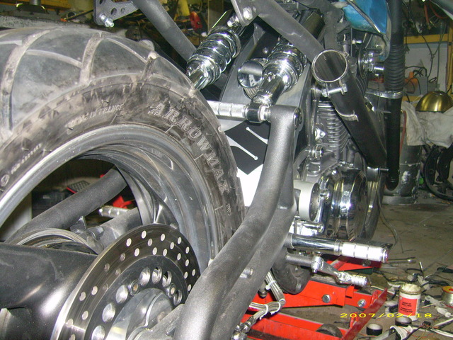

j'avais fais ce montage sur un 750 , bien sur que ca fonctionne , mais si t'avais 2 sur 20 en trigo au bahut t'as du soucis à te faire :smt033

j'ai procédé comme ca :smt033 :smt033
un minimum de calcul et un maximun de feeilng :smt033

Pour passer en mono amorto et garder le même comportement (enfoncement de la moto sous le poids notament)il faut bien s'assurer que pour un même débattement du BO, les ressorts se compriment pareil. Par exemple, si 10cm de débattement au niveau de l'axe de la roue AR correspondaient à une compression de 5cm des ressorts, faudra peu ou prou tomber sur une compression identique avec le cantilever.
Après, ya les angles qui font que cette compression n'est pas linéaire. On peut corser le jeu avec des bielettes..C'est là que les notions de trigo évoquées par Lolo entrent dans la danse.
