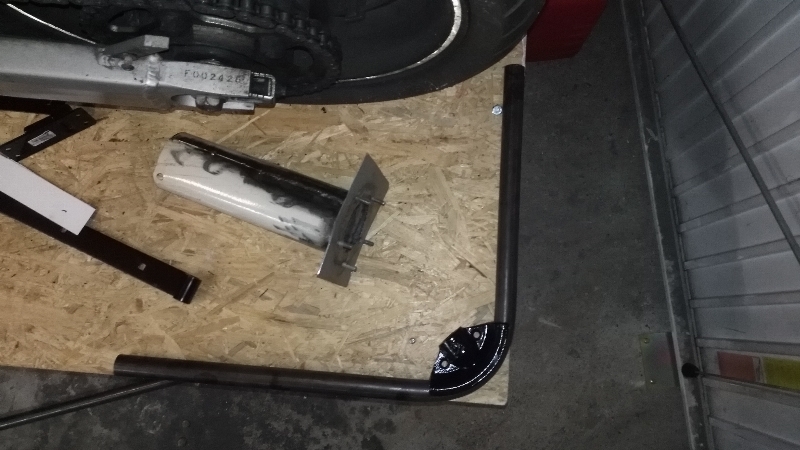

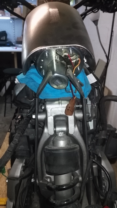

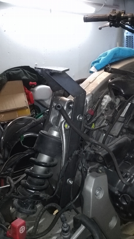

Tu vas pas être un peu haut perché ???
Sur la photo du montage à blanc, on dirait qu'il y a au moins 50 cm entre la boucle arrière et la roue...
Ça va être bizarre, non ?

Ca m'a paru un peu haut en effet haut debut, mais j'ai fais des simulations en position assise, comparé avec la boucle et selle d'origine... en effet c'est un peu plus haut mais ca reste largement praticable.
Le hornet n'est pas trés haut de base. ;)

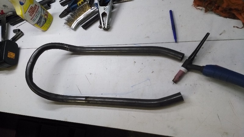

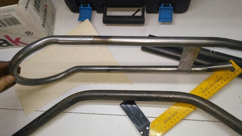

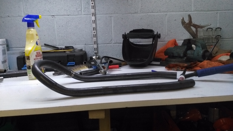

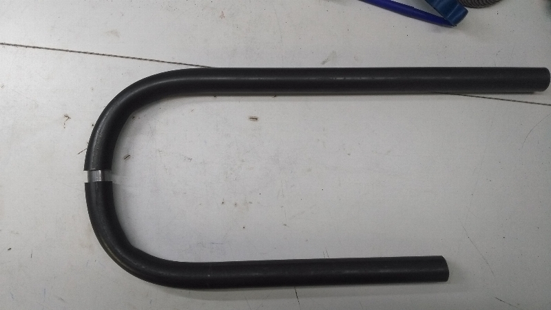

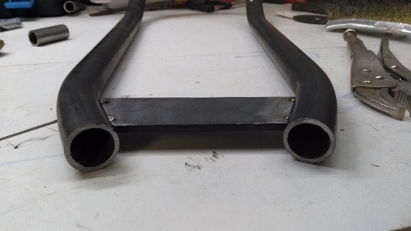

Un peu d'avancée, j'ai recu mes 6m de 20/27 et plat de 50x5
Ne vous moquez pas je n'ai pas d’équerre assez grande pour vérifier l'angle droit :lol:

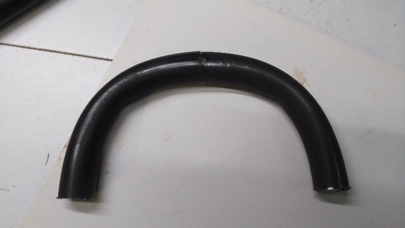

Petit défaut à l’intérieur de l'angle mais je n'ai ni le temps ni le budget de re-commencer, de re-commander, de re-attendre, de re-poser une journée de congé... ca le fera comme ca
Reproduction approximatif de l'angle de l'ancienne boucle
Pointage

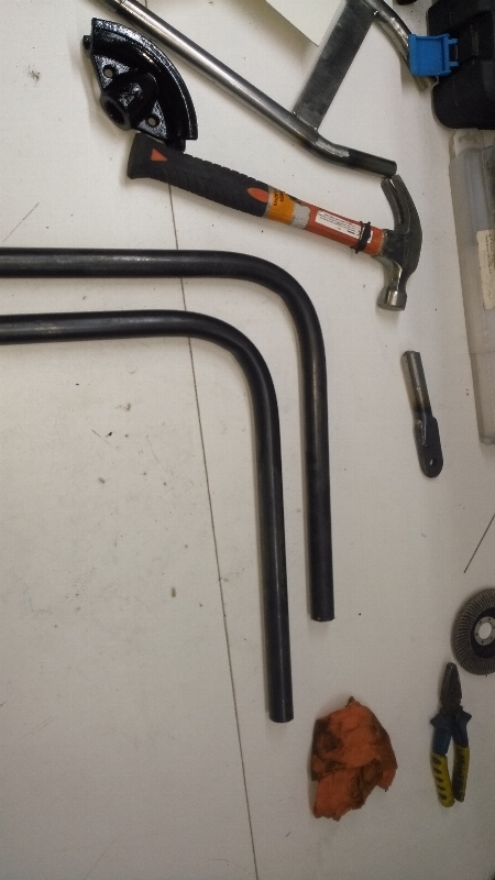

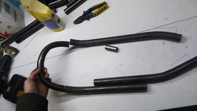

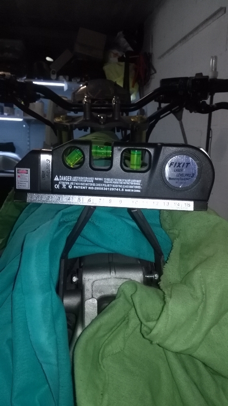

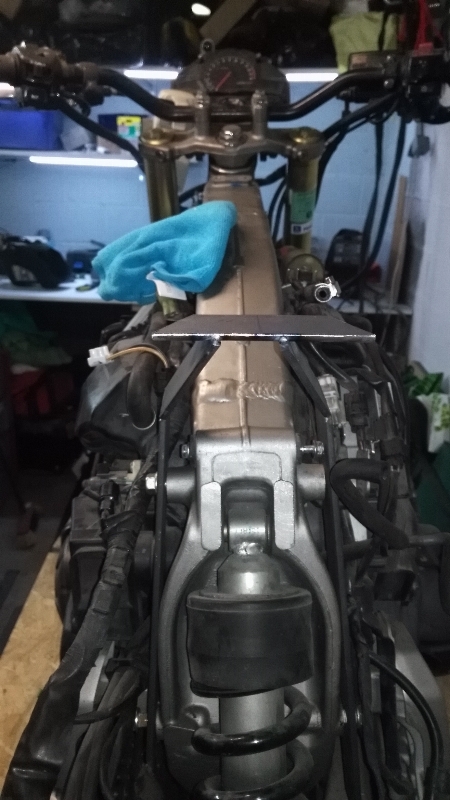

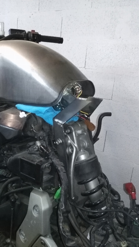

Ce que j'ai pu faire aujourd'hui pendant la sieste du petit monstre
Meulage pour le niveau
Aprés avoir debranche tout ce que je pouvais c'est a dire pas grand chose (cdi et un autre truc lol) j'ai pointé la plateforme superieure qui accueillera la boucle
Un peu brut tel quel, ça sera affiné pour être plus joli plus tard.
Je rajouterais évidement des renforts une fois la boucle finie dans ses grandes lignes.
Je réfléchi à la fixation du dernier tube cintré en attendant la prochaine sieste de MiniRay :colere:

Il a l'air super bien fini ton réservoir!!! C'est le cas? J'en ai acheté un aussi chez un fournisseur chinois mais pas très convaincu de la qualité de finition.
T'as gardé le lien par hasard?

Re: Café Atypique Racer
t'es dans la charpente metallique ? :shock:
pour faire une boucle et un support résé y'avais moyen de faire plus light
