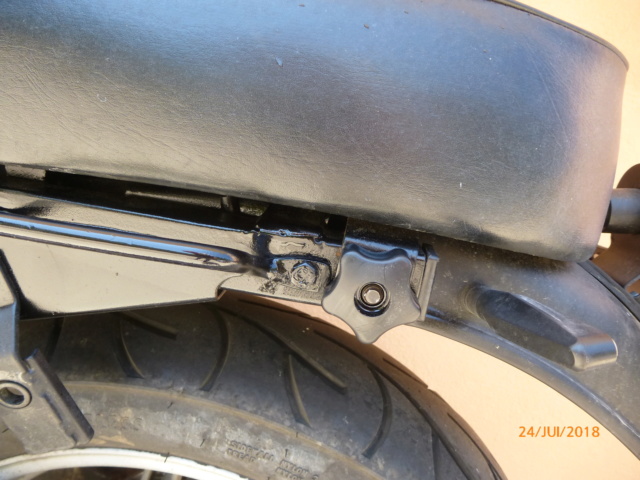

P'tites bricoles:
Les écrous pour pouvoir virer la selle facilement et accéder au coffre étaient vraiment moches: =;
J'ai pris 2 "inserts"
Matte le noir
Et voilà, plus discret et ça dévisse bien sans outils \:D/
Re: CB 500S qui ressemblera à rien...
avec les vibrations ça tient ... :-k :mrgreen: ...................... :smt023

On espère... :roll:
:smt003

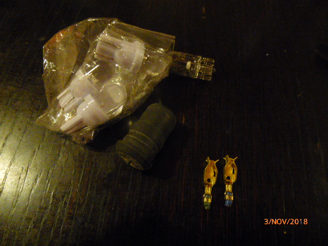

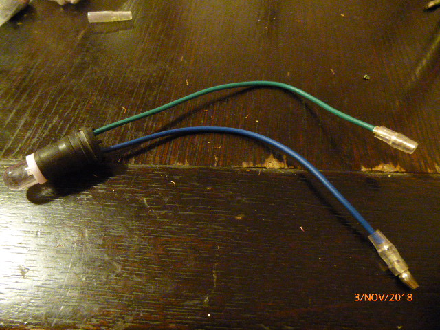

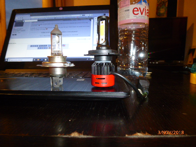

Sur mon phare à LED chinois y a pas de veilleuse mais comme j'aime pas avoir un bouton qui sert à rien je m'y colle. Récupération d'un douille de compteur de feu ma Honda CM125. :smt007
Recâblage (j'avais coupé court...) + LED W10 qui va bien :smt021
Plus qu'à percer en 12mm le cuvelage en plastoc :smt070
Pile poil 8-)
Recto :idea:

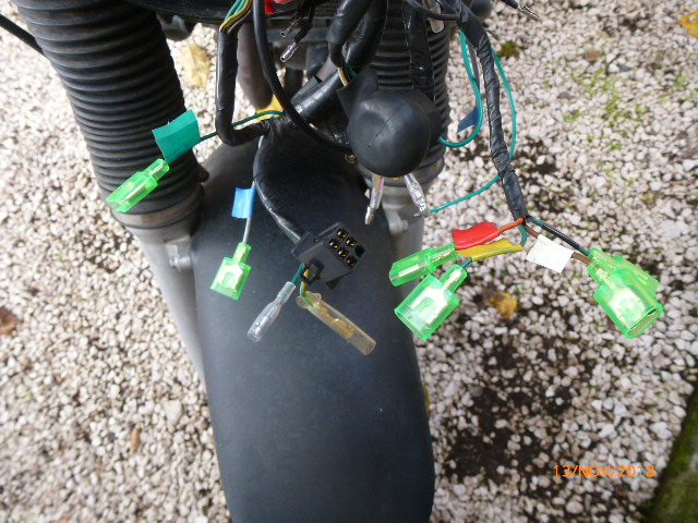

J'en ai profité pour repérer les branchements avec des chatertons de couleurs, ça commençait à être le bordel là dedans avec tous les gadgets chinois (USB, warning, clignos led...). :roll:
Tout ceci proprement avec la pose de cosses rondes japonaises femelles double (ouais ouais les trucs verts):
Si y a des amateurs: ;)
https://www.aliexpress.com/item/20-kits ... 4c4djx9HEN
J'en profite pour installer la H4 ventilée à LED :-"
Ça ferme, juste, mais ça ferme... \:D/
Ça éclaire bien mieux, le jour et la nuit... :D

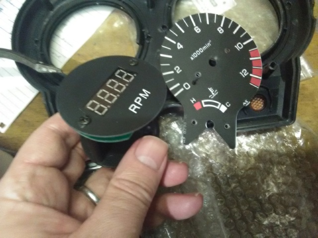

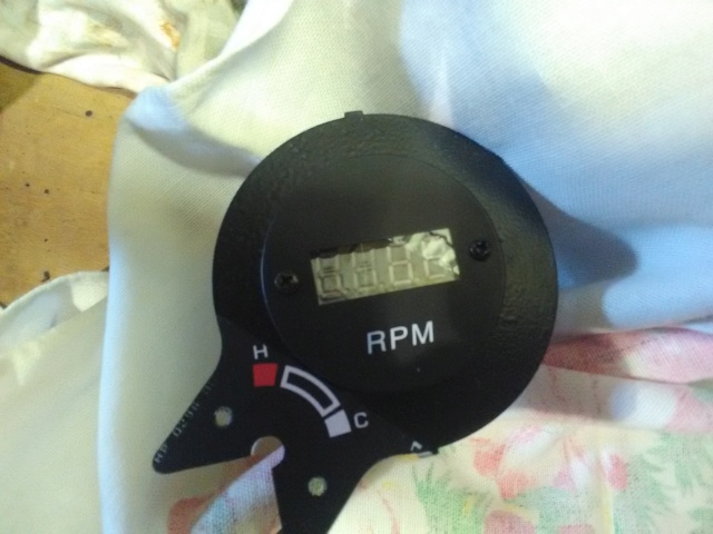

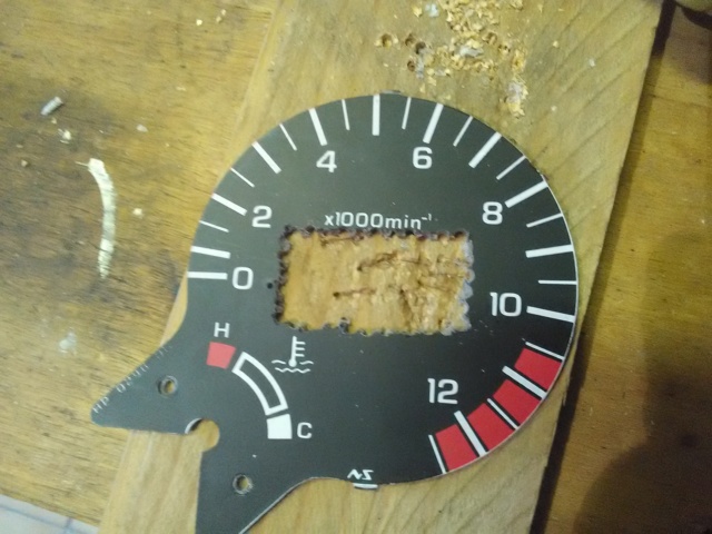

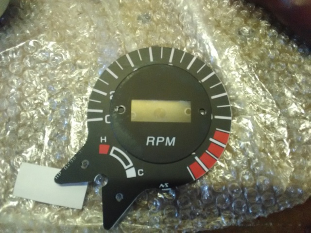

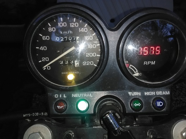

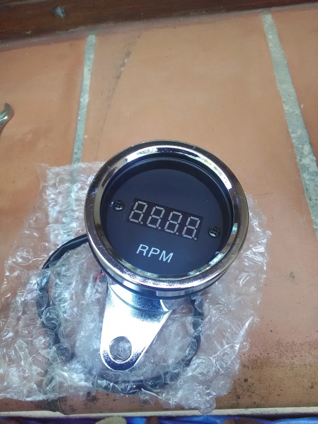

Mission du jour: avoir un compte tours (le modèle chinois fonctionne pas...)
Donc achat d'une chinoiserie pour custom à 7€ :-?

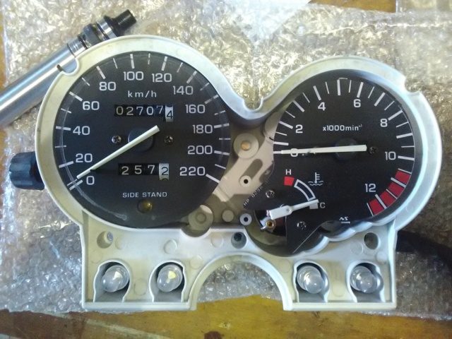

Démontage du compteur "d'origine" (chinoise donc...) :-k
Ouverture "propre" du nouveau compteur :smt067
Le but du jeu: fusionner les 2 :smt062
Pour avoir un truc comme ça: :roll:

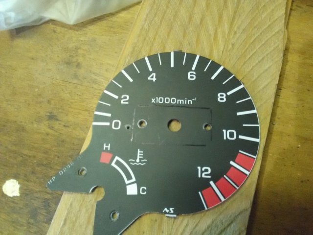

On trace le gabarit :-"
On fait des p'tits troutrous: :smt070
Pour faire un gros troutrou :smt068
Un coup de peinture qui finie de sécher au four... :smt015
à peine frisée... :sad:
On remonte le tout :-({|=
Et on a le compteur de K2000 8-)
