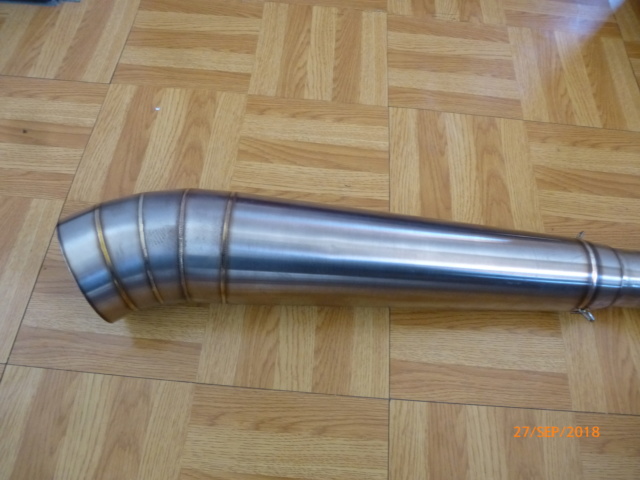

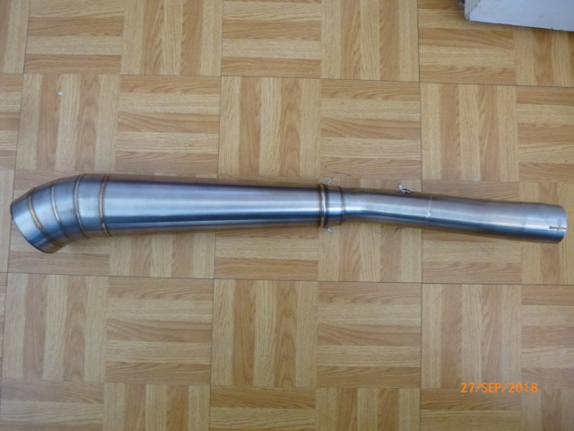

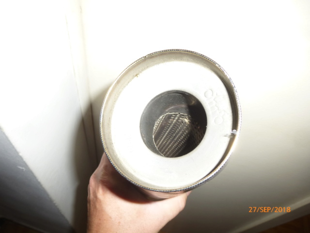

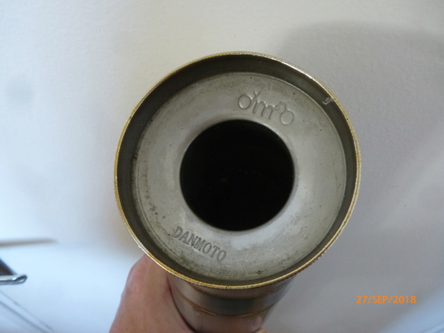

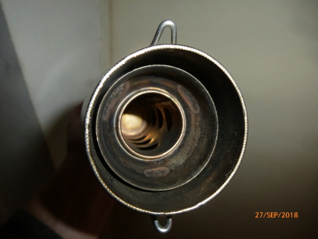

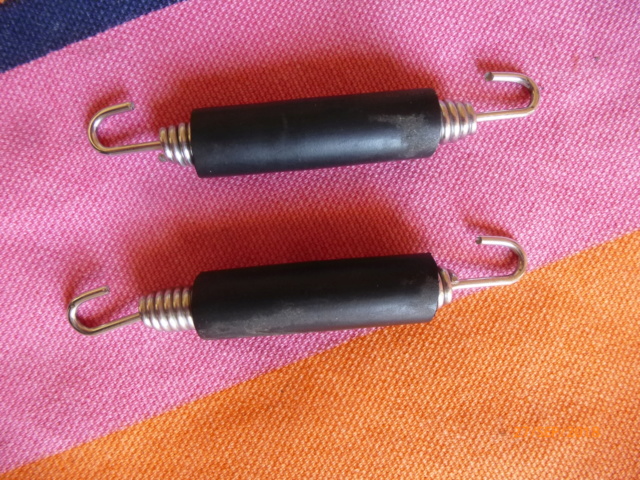

Bon allé on avance sinon on recule....Ayé nouveau pot reçu
Emballé comme un pro, pas un pet le biniou est comme neuf
Y a même de la chicane amovible dedans
Et de l’absorption
J'ai enfilé les ressorts dans de la durite pour pas que ça vibre comme un "pédale lanceur bidalot groupe 2 de 103 SP"
Pour 40 balles chui gâté
La vérité ça gueule sa mère
On dirait un supermot' je kiff ma race
Plus peur de remonter en interfile

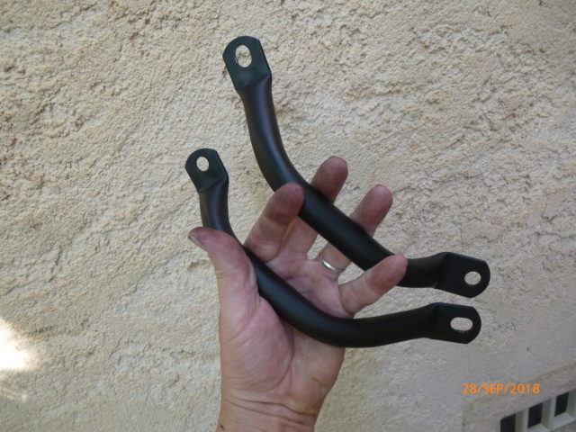

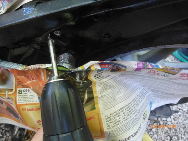

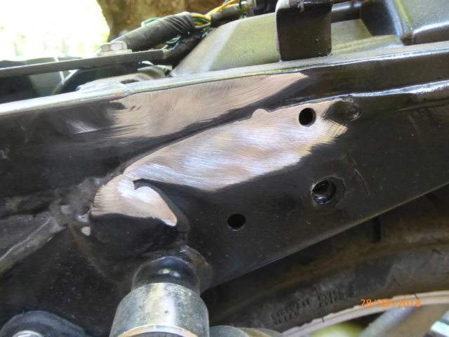

1. Changer les poignées de volet qui font mal aux mains par des vraies, prévues pour les Mash à la base. Mais modèle relevé noir mat.
Obligé de poncer au disque flap les soudures pour aplanir:
Et percer/ tarauder une fixation (j'avais pas envie d'acheter un kit complet de tarauds/filières alors un taraud à 1€ sur Ali monté sur visseuse fait le job à petits coups de marche avant/ arrière)

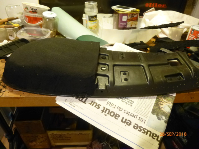

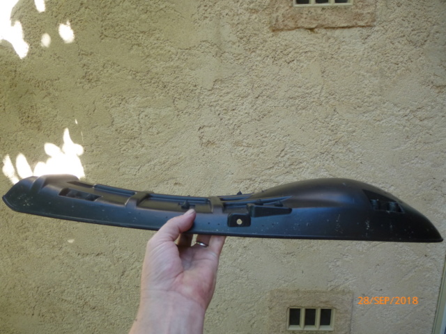

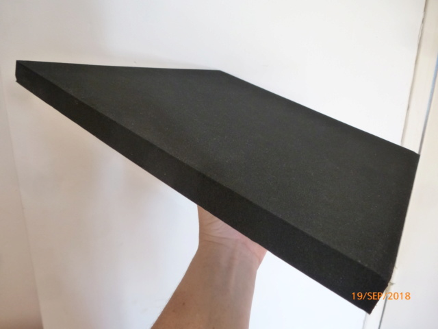

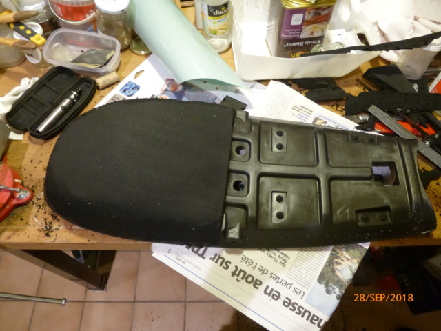

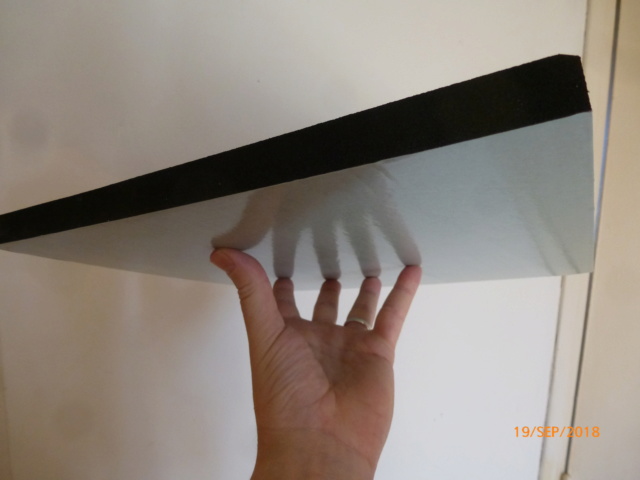

2. S'occuper de la selle: on comprend pourquoi c'est inconfortable pour le passager avec une coque pareille:

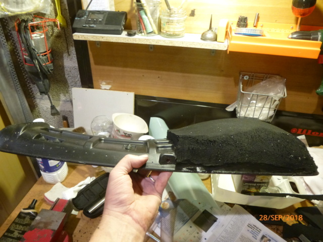

Plaque de mousse adhésive de 2cm d'épaisseur.

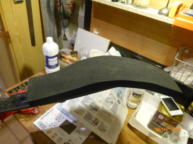

Collage de la mousse adhésive:
Découpage:
Limage:
Affinage:
Peaufinage:
Agrafage:
Résultage:

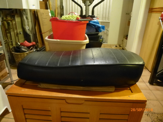

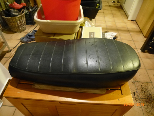

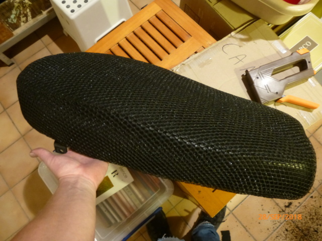

Comme j'avais du enlever l'alarme anti chat (à cause du chat qui s'en branlait de l'alarme ce qui vidait la batterie...) il m'a défoncé la housse de selle.
Donc plan B: une belle housse en sac de moule...
En vrai c'est presque pas moche
