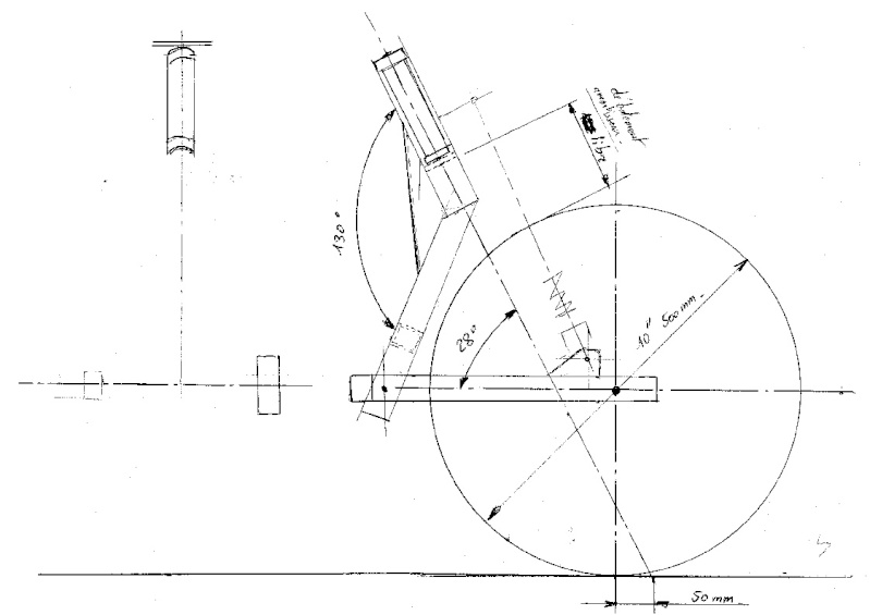

salut grouniache
Que preconises tu comme chasse?
Positive ou negative? Tu as mis combien ?
je suis en plein de dans, je crois que je vais faire çà reglable, comme çà si je me plante je peux règler, corriger?

phpBB2/viewtopic.php?f=4&t=5829#p117050
sur le mien, la chasse est règlable facilement

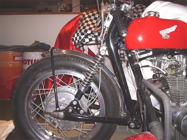

c'est une fourche de serie 2 çà?
"ils s'accrochent les rascals
Re: side de piste XJ 900
joglu00 a écrit :c'est une fourche de serie 2 çà?
ché po,
tout ce que je sais, c'est que le tube de la fourche est de section ovale,
et qu'il y a deux fixations sur chaque tube pour la patte du phare
je peux prendre d'autres photos, si besoin est
ça me fait plutôt penser à un bras oscillant de 125 japonaise
c'est le bras d'un 450 et ses amortos ;)

Message par joglu00 »
oui monté sur une fourche serie 2, c'est clair
yeti, t'as une photo de l'ensemble?

la roue est en 18 ;)

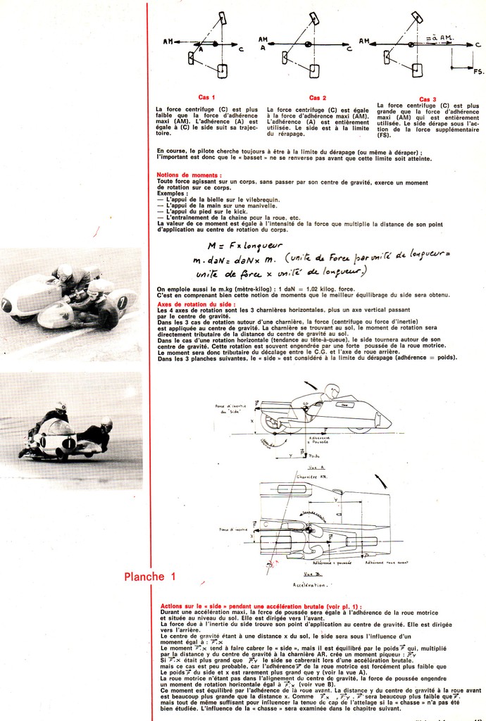

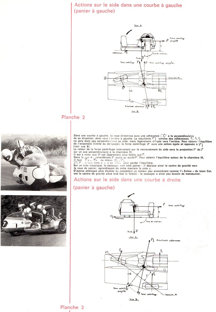

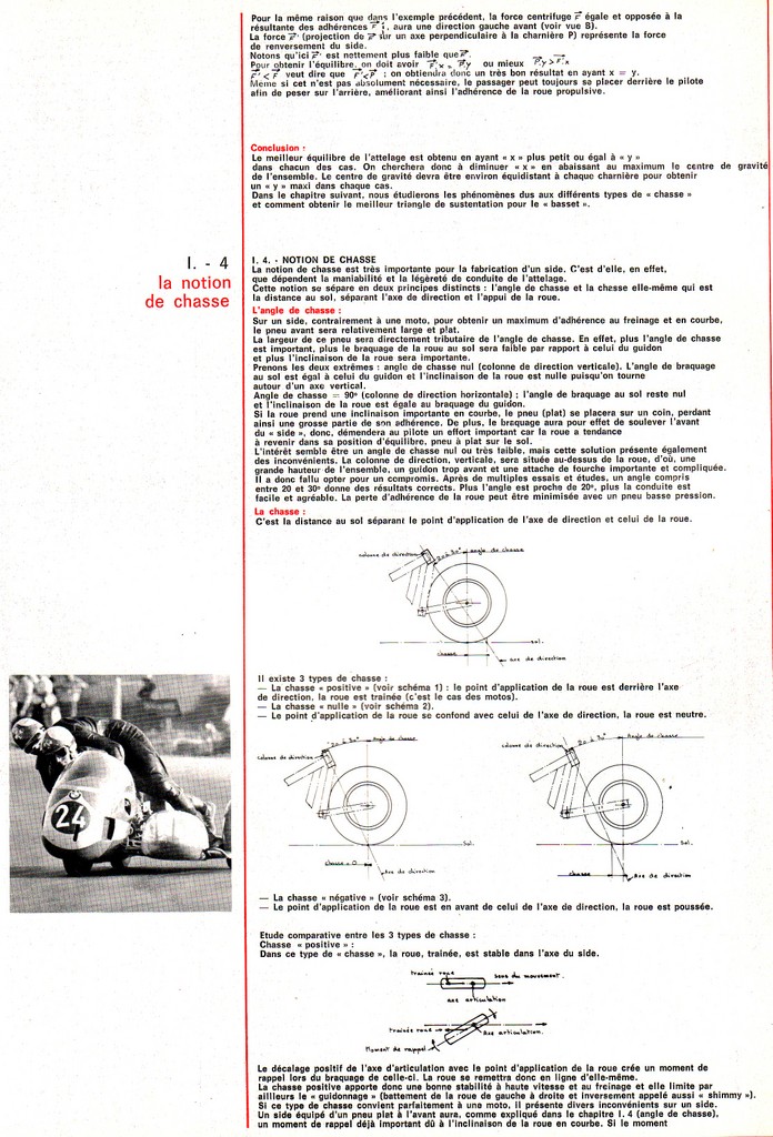

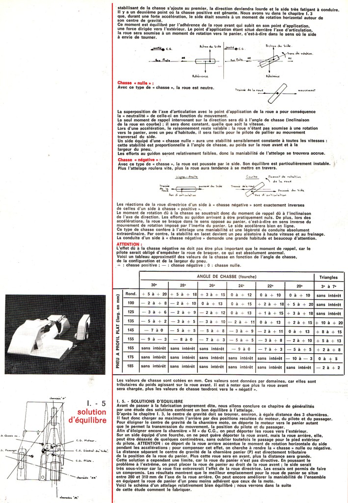

c'est l'épure de ma fourche rt de la prose technique sur les bassets
