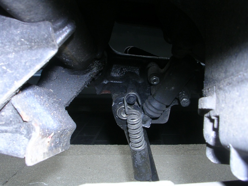

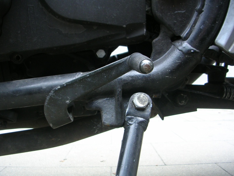

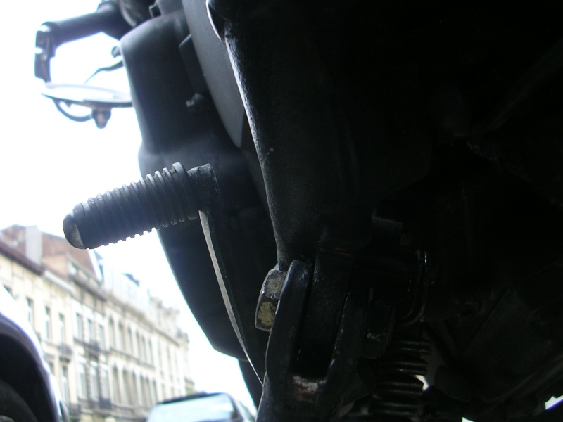

j'ai récupéré une ligne d'échappement de GPZ, pour faire un 2 en 2 ( en place du 2 en 1 ) sur ma kawa.
Seul hic, c'est que ça tombe mal du côté gauche, la béquille centrale et la béquille latérale sont dans le chemin.
La centrale, c'est pas grave je la vire, elle me sert rarement.
Par contre la latérale... Pliée ou dépliée ça passe pas, elle vient buter dans la ligne. Je pensais donc la déplacer, pour remédier à celà, p-ê plus sur l'avant du cadre.
Après renseignements, je pense qu'il n'y pas de latérales "universelles" adaptables...
Donc il faudrait pour cela, ressouder un support de béquille, est ce que cela vous semble possible au vu des photos suivantes de reprendre la patte d'origine après meulage et simplement la déplacer? ou recréer une patte avec une pièce de métal.
Je reconnais que ces questions sont un petit peu..."innocentes" mais je vais un peu à l'aveuglette et j'aimerai qu'on m'éclaire si possible :)
Merci à tous.

un truc comme ça ça pourrait pas aller ?
http://cgi.ebay.fr/Universal-1-Inch-Cla ... 483b6c9df0
http://cgi.ebay.fr/Universal-Motorcycle ... 20ac9f8003
tu cherches "universal side stand" sur ebay, peut etre que ça ira :?: yen a de différentes tailles.

Arf, merci, j'avais pas pensé à ce genre là...
Faut que je prenne les côtes alors pour voir si ça peut correspondre et voir où la placer exactement :)
Merci beaucoup
Re: Jaba, Recherches d'infos page7
sinon du fer plat de 8 ou 10mm que tu taille a la forme voulue, pis tu ressoude sur le cadre ou tu veux 8-)
c'est ce que j'ai fait sur le CB ( j'avais coupé le support de bequille pour passer en 2 en 2 :-" )

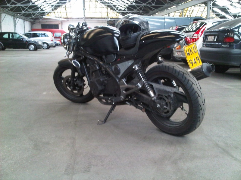

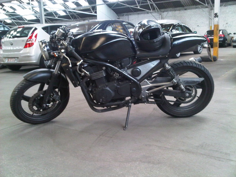

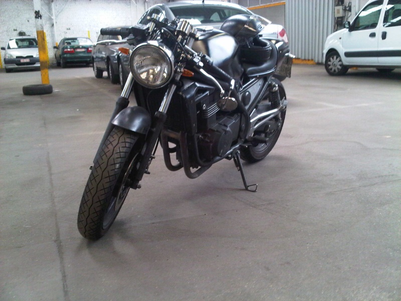

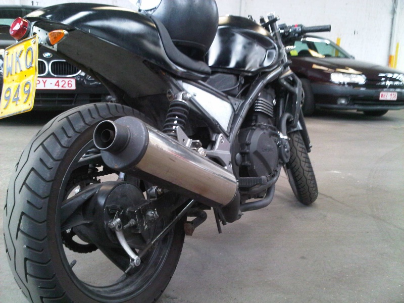

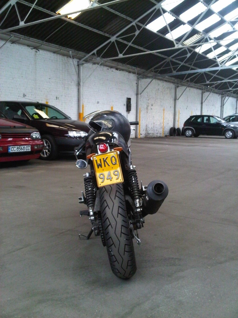

Ma béquille latérale "universelle" ( dirons nous ) est arrivée dans le bureau de poste le plus proche.
Je vais aller jeter un oeil à ça mercredi matin, parce que pas disponible avant 11h demain et je commence à cette heure là.
Du coup je vais pouvoir installer ma ligne de GPZ dimanche et aller tester le tout dans les campagnes ardennaises si j'ai le temps et si ça marche.
En attendant voilà quelques photos prises hier. On voit que ça fait longtemps que j'ai pas tourné... Ville oblige.
barbu
Messages : 645
Je roule en : BMX
Localisation : verdun
Message par barbu »
plutot jolie pour un er5 :mrgreen:
