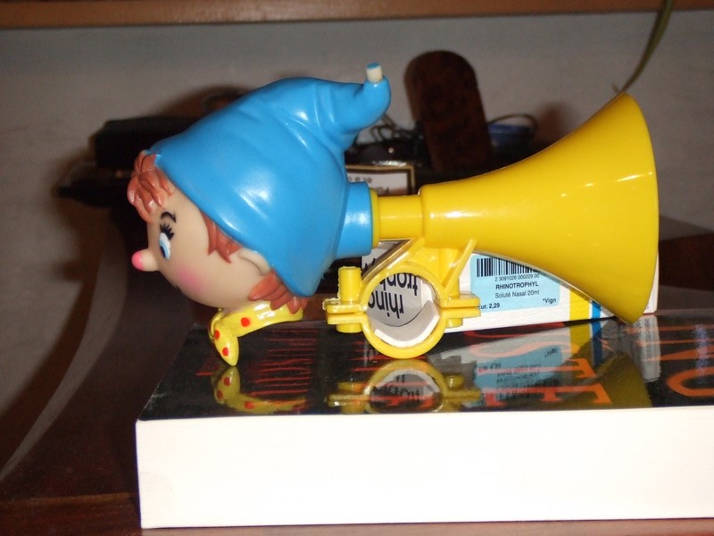

J'ai commandé de quoi regarnir l'embrayage... :smt033
Pour le klaxon, en fessant des course, j'en ai trouvé un qui déchire sa race de chatte à barbie..... \:D/
L'est-y pas magnifique :smt023 :smt033
Re: The Pink Racer By Manshivas
t'as pas peur que ça fasse un peu trop kéké tunning??? :mrgreen: :smt023 :smt033
