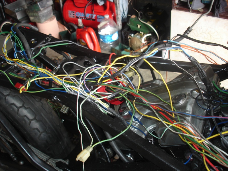

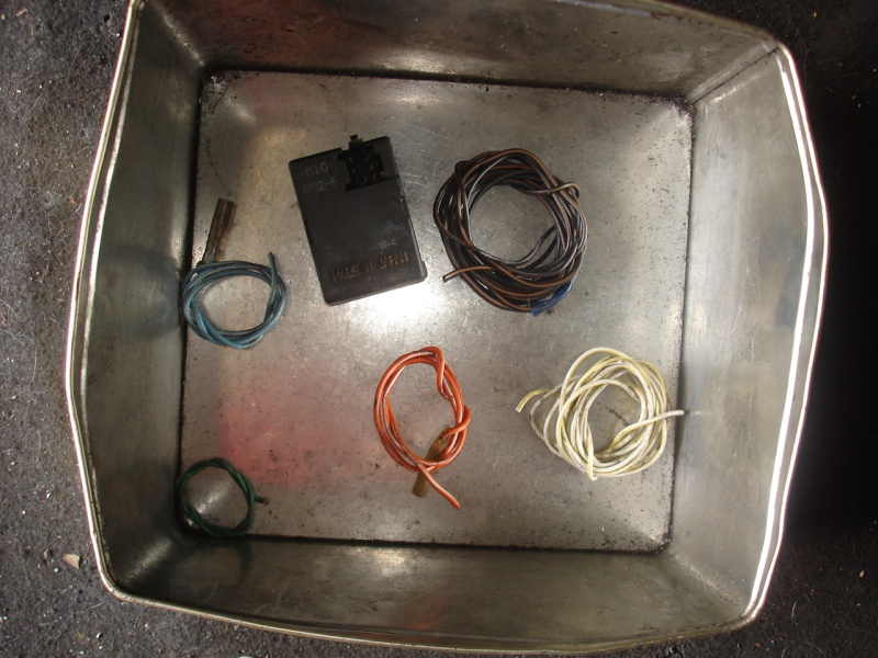

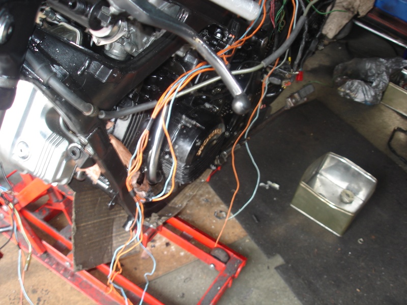

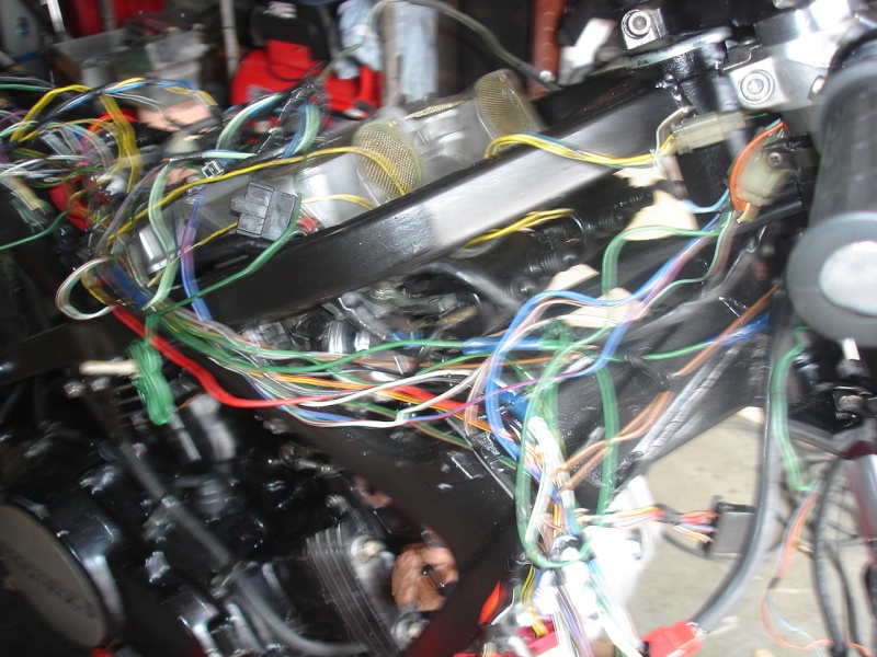

Debuts modif du faisceau électrique .
Suppression du doublage des fils de clignotants , avec la centrale de témoin de feux stop arrières , qui indiques à l origine si l 'ampoule arrière est hs , par une lumière rouge "tail " , pas vraiment utile comme gadget .
Les futurs clignots seront à la masse donc suppression de leurs fils de masse
Bon reste à voir tous ce merdiers :
en attendant pendant l'apero , soudage d'un fil supplémentaire sur la cocotte droite (550four )pour le passage en phare situé sur la cocotte gauche .....

tain même poo peur :shock: :smt023 sinon les commodos tu vas les polir .... :smt017
Re: Premieres modifes technique KF Racer
sympa les spaghetti :smt003
bon courage pour demeler ce merdier :roll: :smt033
+1 courage.... courage........................ ;)
j'aime pas l'elec [-X
bon courage #-o
:smt023 j'aime bien l'élec !
..bon courage !

antitunning a écrit :tain même poo peur :shock: :smt023 sinon les commodos tu vas les polir .... :smt017
Pas dans l'immediats comme pour les caches culbuts et autres !
