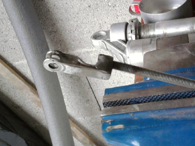

aujourdhui bosse poo ( inventaire .. ) alors jfini mes commandes .. :smt023 j ai refait une tringle au taf ... j ai rallongé la tringle d origine du rdx avec de la tige filetée de 8 ... l avantage ...
c est monté sur " pivot " ... c est poo de la rotule hanibal ... je laisse sa aux riches =; :mrgreen: la tige est camouflée par un tube de recuit .... :dontknow:
tringle acte 2 ...
le bout de tringle du rd avec deux écrous soudés et une tige de 8

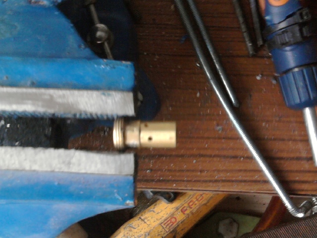

un bout de buse en laiton ..
... pour tenir le cache en recuît
soo c est pour y mettre le sigma ... :smt023
