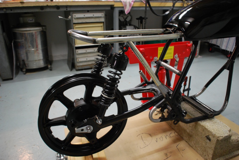

le tube roulé soudé en 22x2 je l’ai payé 20 ou 25 euros les 6m ,le tube hydraulique c'est 14 euros hors taxe le mètre ....

Bah du roulé soudé à 20 ou 25 euros les six mètres ça le fait non? T'as de quoi faire !
Plutôt que ton tube hydro en or massif!
Et si t'as les boules pour la rigidité , avec 6 mètres, te reste encore de quoi foutre un renfort ou deux qui pourront servir d'accroche pour le support de feu et de plaque!

oui
tu veut dire mettre des renfort entre les deux coté de la boucle ? :-k je comprend pas trop
jaba
Messages : 482
Je roule en : Etnies
Message par jaba »
Sur la photo jointe :
Sur le crobard placé sous ta "boucle", on voit que t'as fait une ligne perpendiculaire aux tubes latéraux, si tu fais le même avec un tube en métal, ça te fait un renfort.
Tu peux en faire autant que nécessaire.
Après ce n'est qu'une idée!

ah oui ,ben le trait perpendiculaire s’était pour le traçage du gabarit ,
sa sera renforcé au fer plat et peu être avec du rond on verra

Pour répondre à ta question Joanny, mon tube c'est du 26.9 X 2.3 mm en tube de serrurerie à la con.
Après ,pour tes problèmes de rigidité, ne te prend pas trop le chou, les cadres de Japonaises sont fait avec du tube de merde et soudé à l'arrache et ça tient très bien.Un renfort transversal style tube ou plat suffira très bien.
Là c'est surtout une histoire d’esthétique, pour les marques à l'extérieur du cintrage tu fait un léger ragréage, un coup d'apprêt garnissant, un ponçage et tu verra plus rien :mrgreen: .

et c'est du roulé soudé ton tube ?c'est byzard cette côte quand même c'est pas "standard" déjà le 22 c'est pas facile a trouvé
oui c'est sur quand je voit les soudure a l'arc qui sont horrible ,je me demande comment sa tiens ..
je peux pas mettre de mastic ou quoi le cadre passera en sablage et epoxy au four
pour le plat a l’extérieure de la boucle j'ai passé un coup de disque a lamelles sa va déjà mieux mais sa me convient pas a 100 %
je continue demain on verra bien ;)

Les tailles spécifiques, c'est pas à cause du fait que ce soit des pouces transformé en mm?
joanny
Messages : 286
Enregistré le : 05 nov. 2012, 22:52
Je roule en : xs
Message par joanny »
non , 25.4 c'est 1 pouces ,c'est pour sa que je trouve byzard

J'ai rien à dire si ce n'est >>> :smt060
T'as déchiré sur ce coup là!
Alors ta soluce pour pas plier les tubes?
