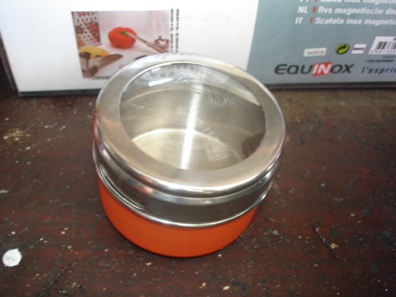

:smt017 :smt003 le capital des cocottes :smt017 :smt003 jme suis dit " tiens il met des cocottes de four parce qu ils sont en alus ... " mais apparemment c est juste parce que tu avais celle loo sous la main .... #-o tain faut que j arette fleur de pays .... :smt003
vf1000f
Messages : 562
Je roule en : FJ 1200 (2)
Localisation : Vaucluse
Re: Premieres modifes technique KF Racer
Message par vf1000f »
Ben non !
J'ai bien preciser dés le depart que je virai le max de plastocs .
Un ami m as procurer les cocottes alu , contre une synchro sur un 125 CBT1 .
Ca marche comme cela chez moi !

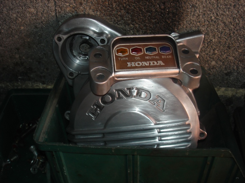

Salut !
Ce matin debut de brossage de quelques elements .... (en attendant la clavette de la Virago )

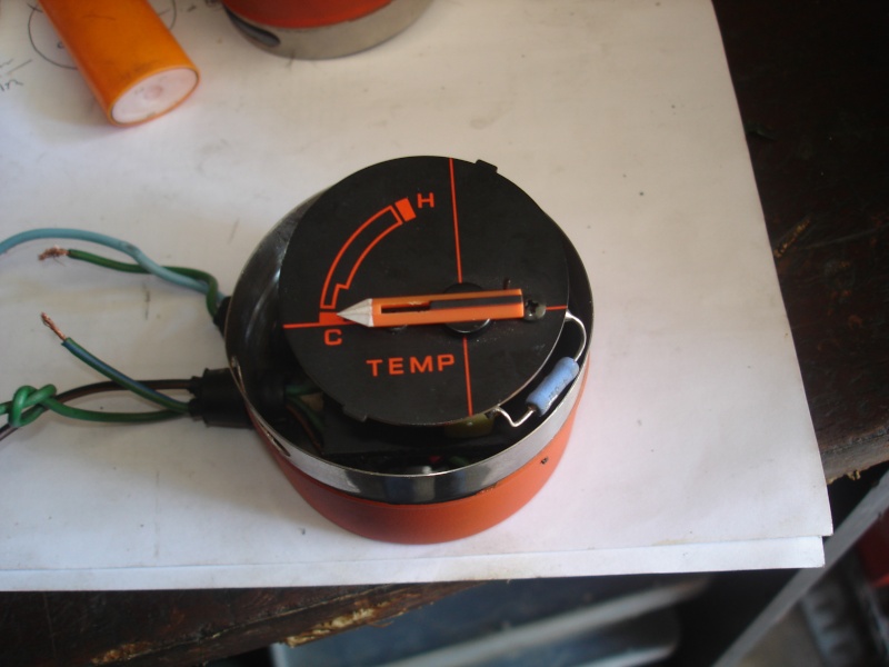

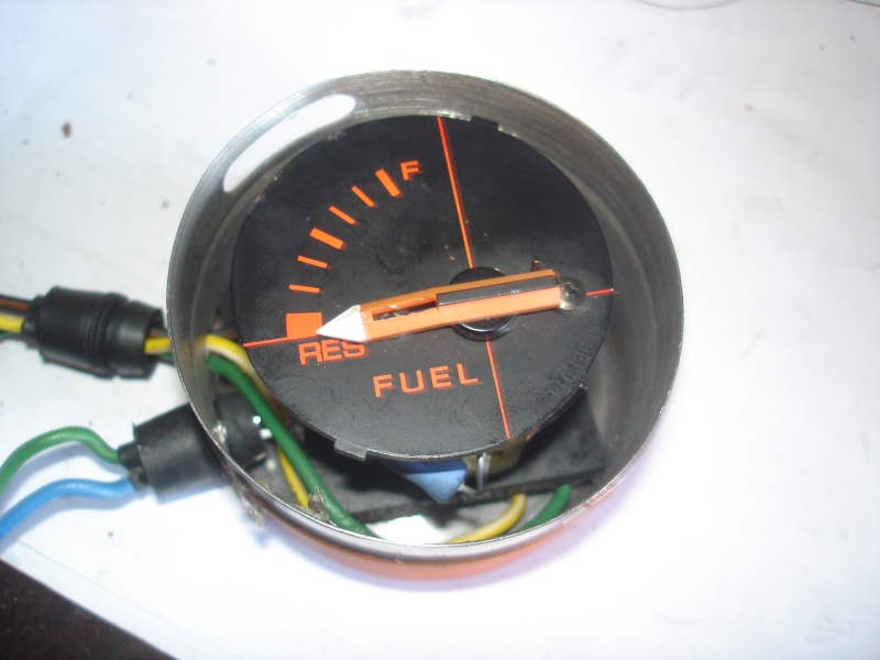

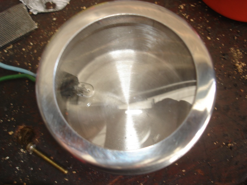

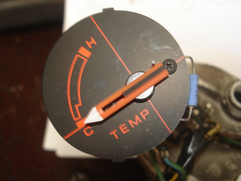

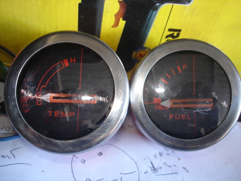

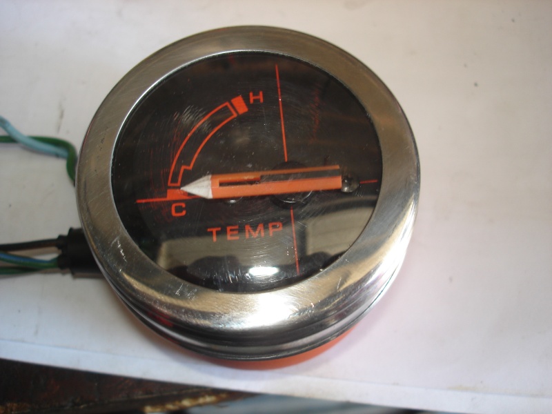

Petite bricole en blanc du tableau de bords , sur jauge d' essence d'origine et jauge de temperature avec .....
Installation de l'eclairage :
appercu d'une jauge :
Jauge d'essence sur sa platine :
Appercue avec couvercle ( platine de support de jauge non fixée est centrée ).
Les vitres plastoc trop fragile seras remplacer par du verre .
Tiens en parlant de plastic , j'en est retirer pas loin de 20 kg sur la moto d origine .
sa c est de la bonne bidouille coumme j aime :smt023 :smt023 :smt023 :smt023 moi jcompte rentrer mon compte tour de cb dans un de rdx ...

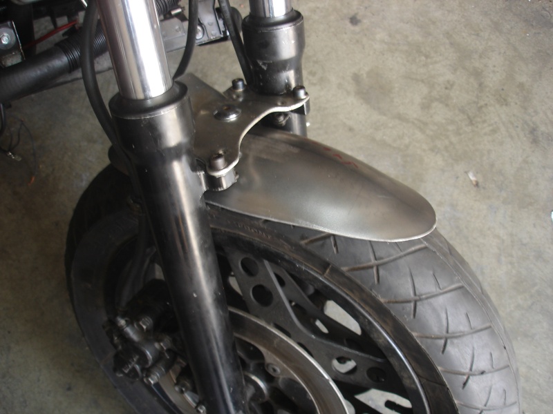

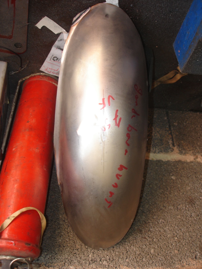

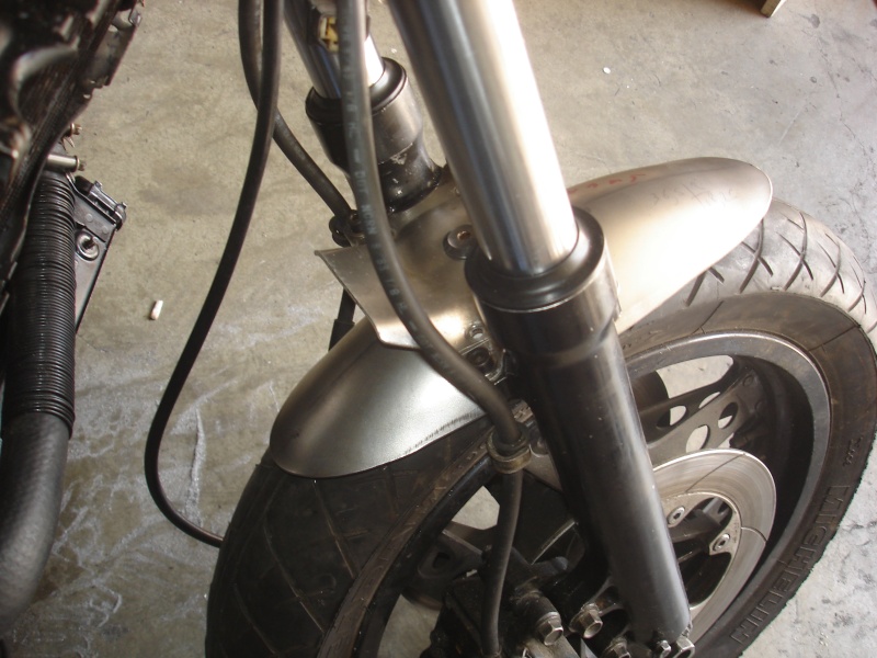

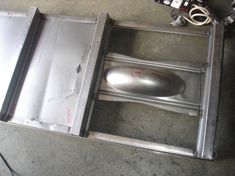

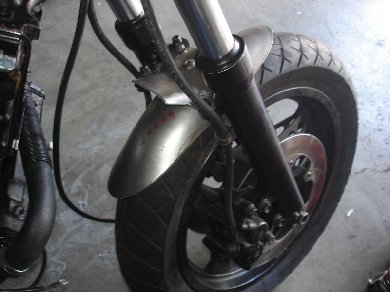

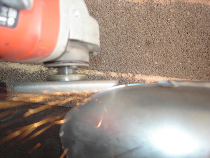

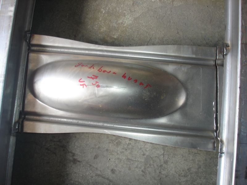

De la visqueuse et meulage au programme :
1 essais garde boue avant métal :
chouette des étincelles :
cela prends forme :
Positionnement :
:smt067 :smt067 Ptain pas assez long manque 8 cm pour bien faire :smt067 :smt067 :smt067 pas assez large , ou pneu trop large 120/16
Bon jcontinue pour voir
Et maintenant en sens inverse :
Bon je rallongerais le GB , quand je trouverais une autre plate forme dans la rue , pour récupérer la même partie et prélever un morceau .
Je précises je tiens à garder le GB décoller du renfort de fourche , même si cela vous choque les Cafreux ! :p
..dommage que l'on voit pas la technik pour l'emboutissage !
