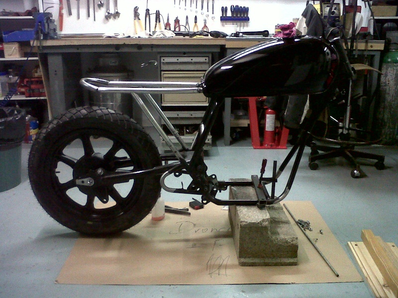

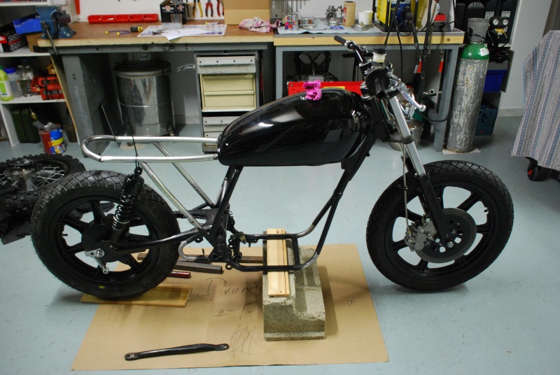

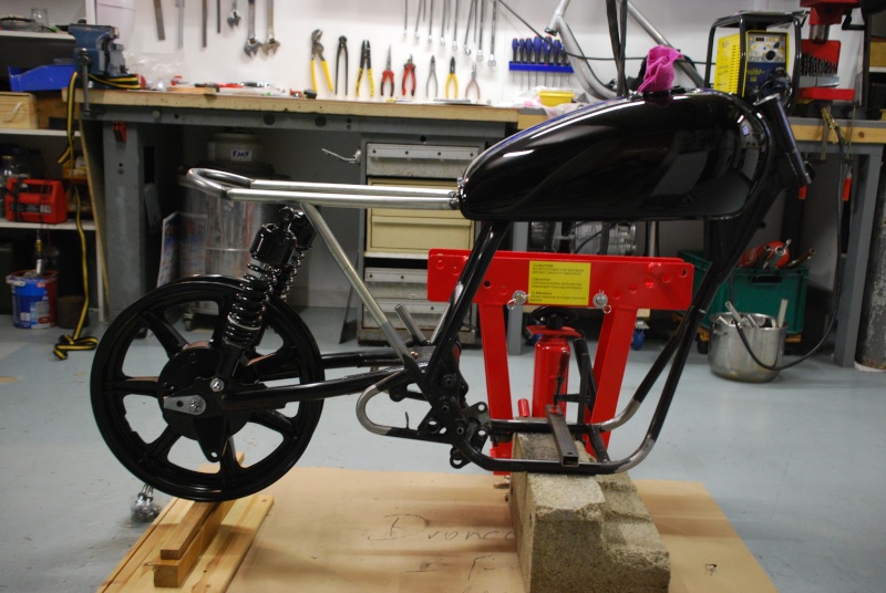

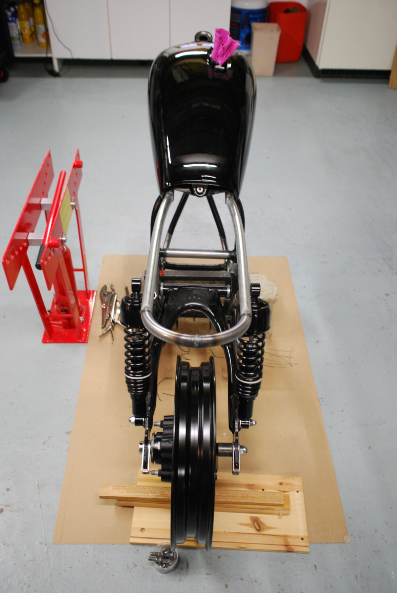

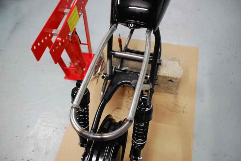

la forme est modifier comparé au gabarit du début ,car la boucle est plus ronde ,du coup c'est plus large derrière et sa ce rétrécis sur lavant ,( j'ai inversé les longueur de sens ) ,je vais voir si je refais pas les deux longueur autrement ,vu que c'est juste pointé
et du coup le relever derrière est pas fait en cintrant ,juste en coupant de travers ,sa fais plus franc ,j'aurais aimé faire en cintrant mais trop galère

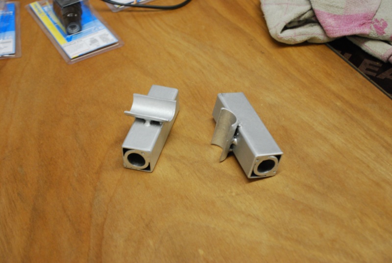

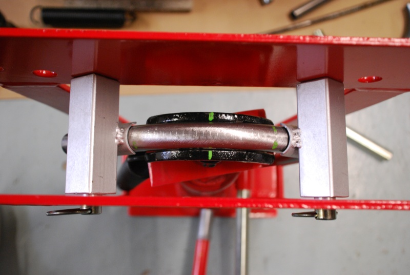

pour ce qui est de la déformation du tube ,j'ai fabriqué des galet ,comme sa plus de "poc" sur l’extérieure du tube ,mais le tube ce déforme quand même une peu ,21mm par 23mm ,même avec du sable mais sa restera comme sa , j'ai passé trop de temps et d'argent la dessus je commence a saturé
