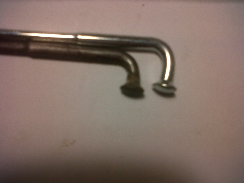

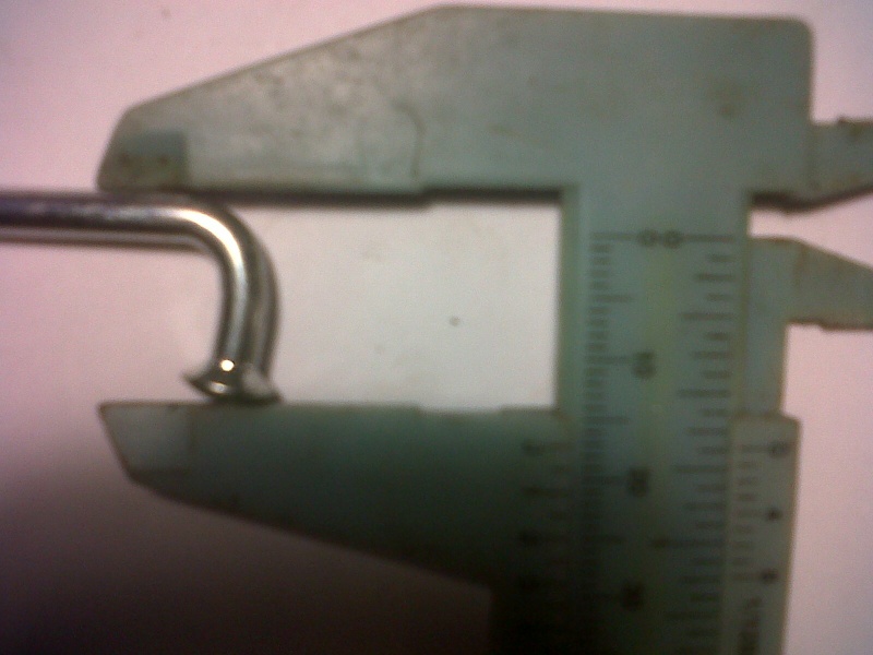

regarde chez davidsilverspares, les cerclages "produit blancs" sont corrects.
Aucun souci avec les rayons et cerclage avant.
MAIS ne disque pas tes rayons arrières, garde les précieusement car son kit PSP404 rear ne correspond pas tjs. Logiquement les 550F1 étaient montées avec des rayons ayant une tête plus longue... mais pas la mienne. Donc j'ai pris les rayons arrières sur ebay allemagne (chez Andy Cepok de mémoire).
P'tites tofs pour illustrer l'histoire des rayons :
