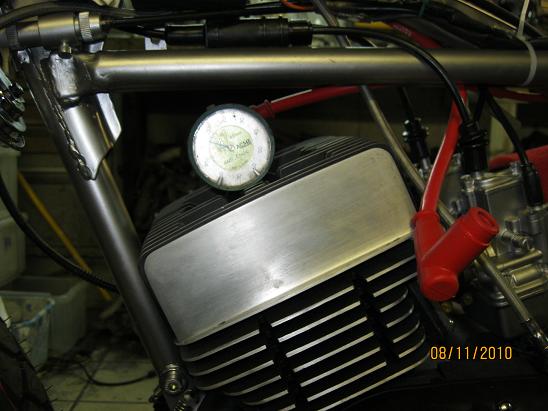

:shock: , c'est quoi ce boulot , trouver le PMH au pied à queue lisse , moi j'utilise du matos haut de gamme , comparateur à aiguille en mongolium fritté
RDTracker 025.jpg (50.82 Kio) Vu 5576 fois

lolo37 a écrit ::shock: , c'est quoi ce boulot , trouver le PMH au pied à queue lisse , moi j'utilise du matos haut de gamme , comparateur à aiguille en mongolium fritté
C'est vrai , j'ai utilisé la jauge de profondeur , car pour monter mon comparateur je devais modifier le support en conséquence .
