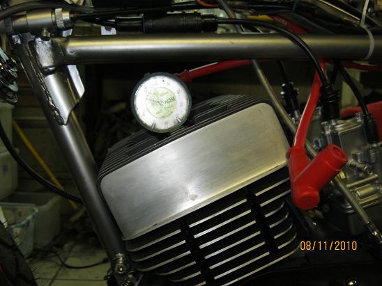

:shock: , c'est quoi ce boulot , trouver le PMH au pied à queue lisse , moi j'utilise du matos haut de gamme , comparateur à aiguille en mongolium fritté

lolo37 a écrit ::shock: , c'est quoi ce boulot , trouver le PMH au pied à queue lisse , moi j'utilise du matos haut de gamme , comparateur à aiguille en mongolium fritté
C'est vrai , j'ai utilisé la jauge de profondeur , car pour monter mon comparateur je devais modifier le support en conséquence .
C'est la ou l'on voit la différence entre un vulgaire amateur et le vrai mécanicien de pointe, l'amateur n'a pas le doigté pour nécessaire il est obligé d'utilisé un compararteur =; :mrgreen:
