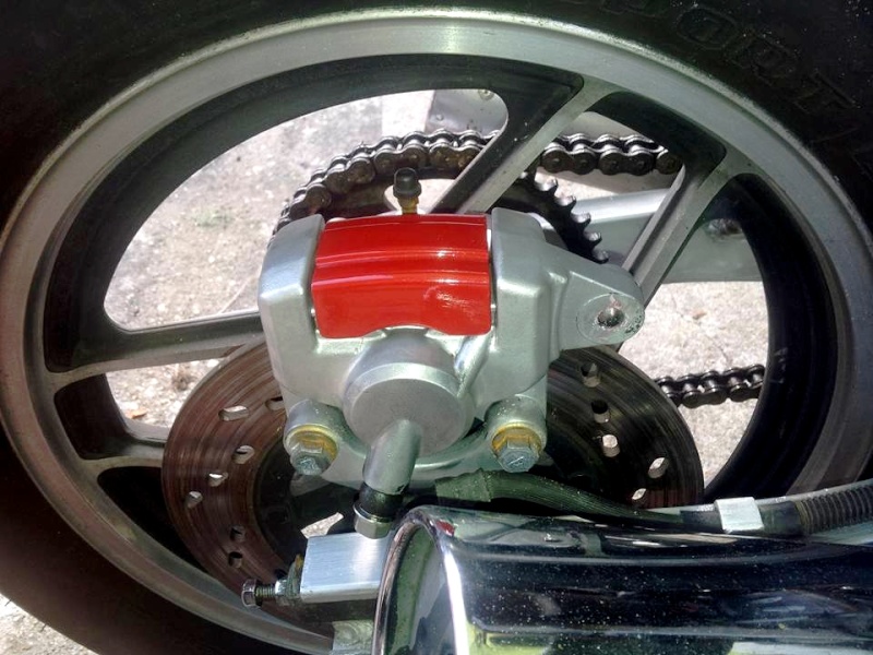

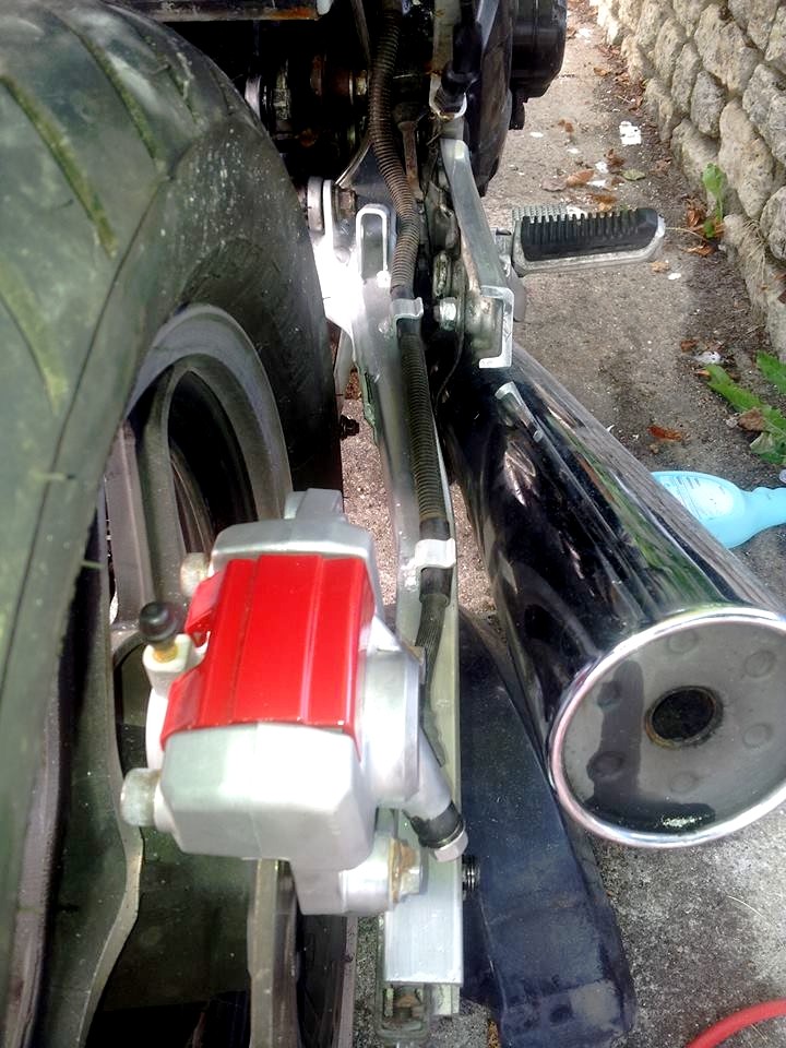

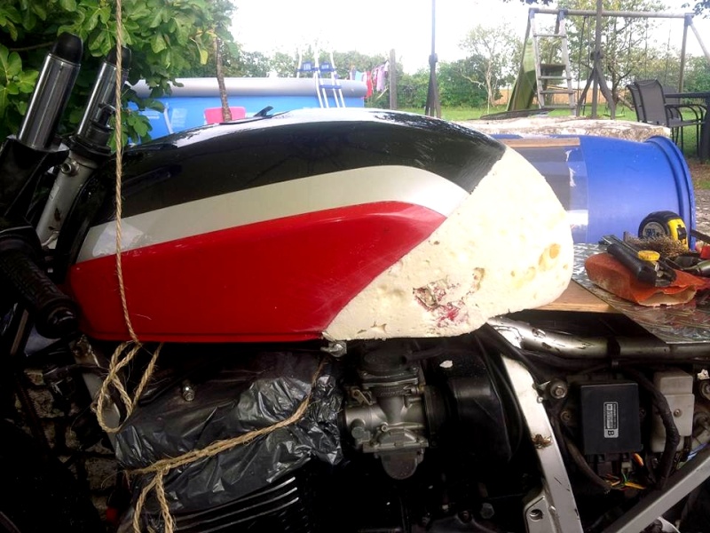

Bon voilà j'avance tranquillement avec plus ou moins de temps, mais les choses sérieuses devraient commencer à se faire.
Bon du coup j'ai opté pour un contraste global aluminium, et quelques touches de rouges.
C'est à dire les étriers, seront juste sablés pour avoir un alu mat, le bras ascillant en alu brossé.
la partie mono place et réservoir seront eux, passés à la résine stratifié, et coat en résine plus poudre aluminium, que je pourrais ensuite poncer et polir, pour avoir un aspect alu ancien patiné.
Car je garde finalement le réservoir d'origine que je suis en train de modifier pour gommer l'emplacement selle.
Pour le reste je m'attaque maintenant (en même temps) au train avant, je vais surement monter une fourche inversée de gsxr avec bien évidement guidon bracelet.
J'ai encore pas mal de taf et de choses en tête mais chaque chose en son temps.
Place à quelques photos.
