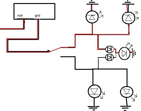

Heu... merci pour le schéma mais j'ai rien compris. ..j suis un bouletSpritz a écrit :C'est normal faut que tu fasse ça:
http://yamahavtwin.forumactif.org/t1647 ... lignotante

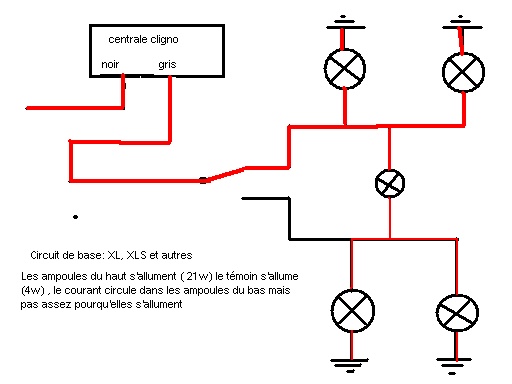

Normal, la il n'y a rien à comprendre -coual a écrit :Heu... merci pour le schéma mais j'ai rien compris. ..j suis un bouletSpritz a écrit :C'est normal faut que tu fasse ça:
La diode fonctionne dans un sens (et les leds sont des diodes) et pas dans l'autre (comme un clapet anti retour) en ajouter une en série ne change rien.
To blem vient d'une erreur de branchement
Ou d'une mauvaise masse.

pourtant y'a pas plus simple la centrale peut aussi avoir trois fils ( une masse )
si c'est des clignos led :
doncle schema de spritz est bon , j'avais pas pigé qu'il s'agissait de la led témoin

J'ai compris le schéma mais alors pourquoi il n'y avait que 2 fils qui arrivait sur l'ampoule temoin et ça fonctionnait correctement. ..
Franchement je ne vois pas mon erreur ( qui doit être évidente )
