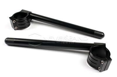

Ton compteur et tes bracelets on l'air d'être sympa
Re: virago 750 café racer
Posté : 11 oct. 2016, 08:05
par Mi.K
Pour les bracelets, ibé et Alibaba sont tes amis, j'ai trouvé les miens (en 41mm) pour moins de 25 roros
Posté : 11 oct. 2016, 10:40
par gerald3
oui c'est cela que j'ai pris mais je ne me rappelle pas le tarif.
