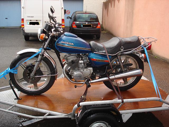

jos01 a écrit :et faire le tour des casses ou boncanard pour trouver l'entre axe que tu recherches et après modifier la fixe inf qui est une fourche sur ton honda
sinon, oui une piece qui réhausse tes amortos, coté BO fixé sur l'encrage d'origine et qui prendrait appui d'un coté et de l'autre de cet encrage pour éviter toute rotation (une petite vise de fixation serait meme la bien venue)
pas nécéssaire suffit que les fixations de la réhausse soient décalées de 90° (dans l'axe de l'amorto) comme ca aucun risque de rotation
