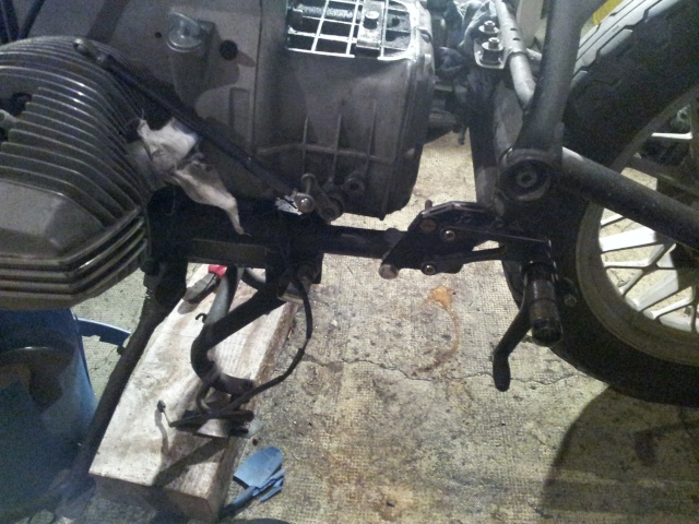

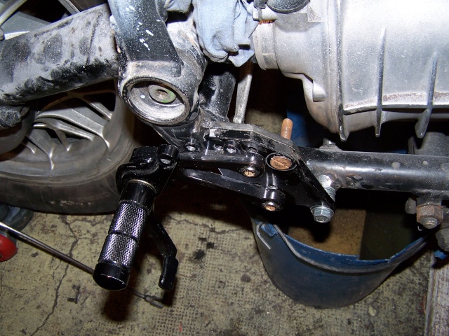

Maintenant je vais poser mes commandes reculées, comme j'ai des grands pieds des grandes jambes et des petites oreilles
Je commence par me faire un support en donnant la forme du cadre et de la platine

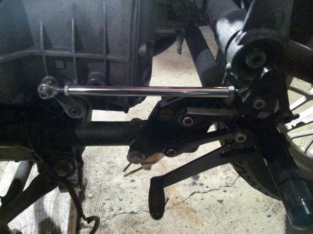

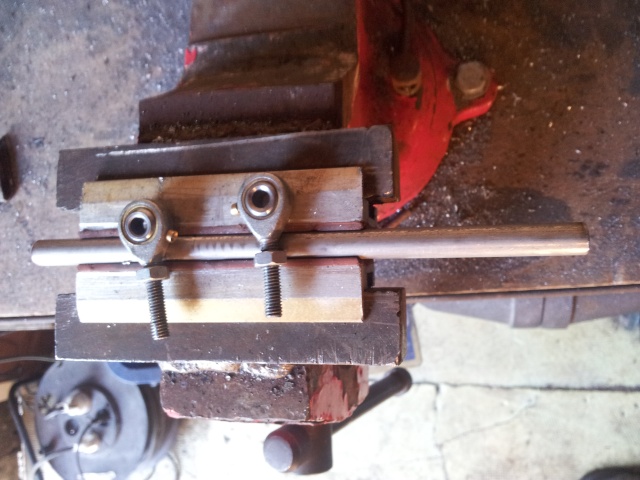

Voilà ce que ça donne les rondelles ne sont là que pour mettre en place le support et la visserie aussi!!
la biellette du sélecteur ne va pas et je dois le retourner pour fixer la rotule

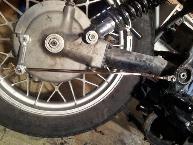

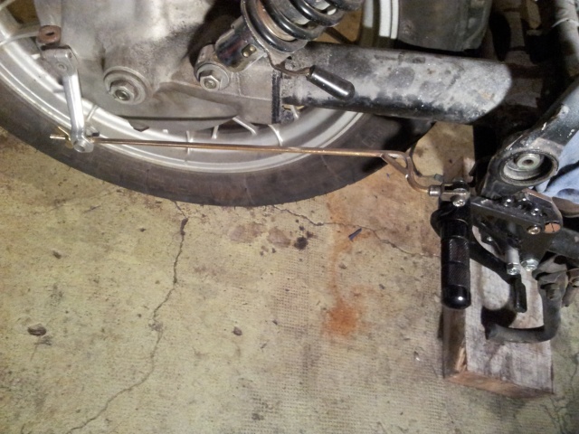

Maintenant je dois faire la commande de frein arrière, la tige d'origine est de biais et ça me branche pas trop
