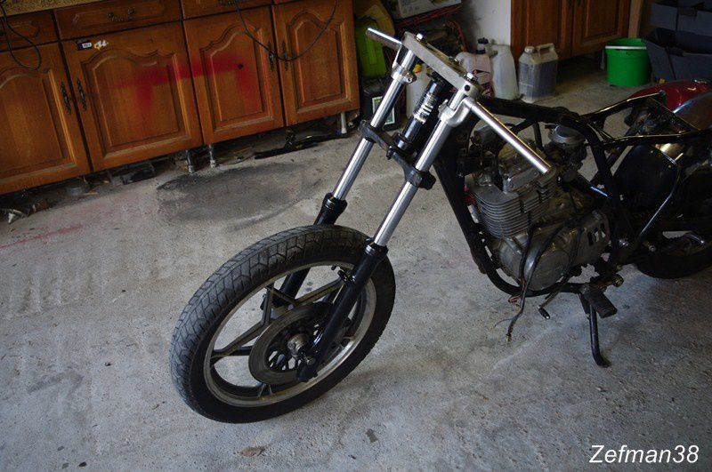

Salut,
Joli projet, on attend la suite.
Par contre j'ai une question sur le racourcissment de la fourche, en ait non deux questions ...
1- est ce que cette opération diminue la course de la fourche ?
2- Il me semblait avoir lu "je ne sais plus où" que si l'on coupe des spires sur un ressort il n'aura plus les mêmes caractéristique et que cela risquait de modifier l'amortissment ... si oui dans quelle mesure ? et quel résultat ?
Merci pour ton post j'adore cette petite meule :smt023 ... j'en ai deux vers chez moi en pièce qui m'attendent ... mais d'autres projets a finir avant ... :D
Re: Transfo Suz 400gn
Posté : 08 oct. 2012, 08:15
tu modifies d office ... mais bon d origine sur ce genre de trappanelle t as deux fois trop de course compensé par deux fois de trop de mollitude :roll: :mrgreen:
du coup quand tu rabaisses tu fait d une pierre deux coups ... tu réduits la courses et tu la raffermis ...
j ai bon :?: :?: :-k :smt003
Posté : 08 oct. 2012, 08:33
par jos01
bin, raccoucir oui, rafermir, faut voir
pour ça faut mettre le ressort en pré-contrainte : soit en coupant moins long que la dite calle,
soit en mettant une calle de pré-contrainte sous le bouchon du dessus de la fourche
sur mon cb, j'avais 2,5 cms mais j'en chiais pour viser les bouchons
puis le ressort est coupé sur les spires du haut, les plus serrés, a mon avis ça enlève de la progressivité (les specialistes de ce forum donnerons leurs avis)
mais de toute façon, c'est des pompes a velo ces fourches

ptiseb69 a écrit :Salut,
Salut et merci pour les encouragements.
Pour tes questions je suis pas expert mais oui comme le disent jos01 et antitunning la course est diminuée mais c'est pas dérangent sur ce modèle ya d'la marge,
pour la modif de l'amortissement ben là je sait pas trop mais je dirait pareil que jos01
moi j'ai mis une cale de 5cm et j'ai coupé le ressort de 2.5cm environ alors peut-être que oui elle sera plus ferme et ça pourras lui faire que du bien. :mrgreen:
Voila je la remonte aujourd'hui et je posterai ce soir ou demain le résultat
Pour info j'ai commandé mes joints spi sur http://www.123Roulement.com vendredi reçus lundi
et pour 10.70€ttc contre 27€ chez suzuki et 19€ chez dafy qu'ils n'avaient pas en stock et un délai de 8 à 10 jours. Alors pour ceux qui connaissent pas allez-y.
Sinon pour la vis de me..d :twisted: dans le pneu ar du tdm j'ai réparé avec le kit sans démontage et c'est cool
ça tient bien merci benboudi :smt023 :smt023 :smt058

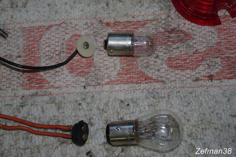

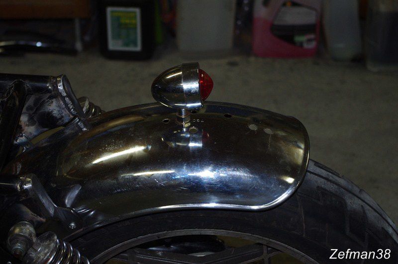

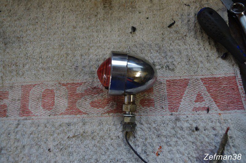

Sinon j'ai aussi bricolé un feu ar avec un cligno
le cligno
la modif du plot de l'ampoule en haut pour le cligno en bas pour le feu ar
voila je sais pas s'il va être définitif je l'aurais bien vu en noir type TexasImage
donc j’attends vos avis
a+
Posté : 10 oct. 2012, 12:05
par ggthebest
chromé c'est bien ... pi y a des chances que ton noir se barre dans l'temps ;)

ggthebest a écrit :chromé c'est bien ... pi y a des chances que ton noir se barre dans l'temps ;)
non je veut pas le peindre mais acheter le modèle en photo
mais merki qq m^m

L'as raison l'néné, laisse les traces.
Et garde ton feu arriere aussi, bien mieux que le noir toutneufpareilquelesautres.
