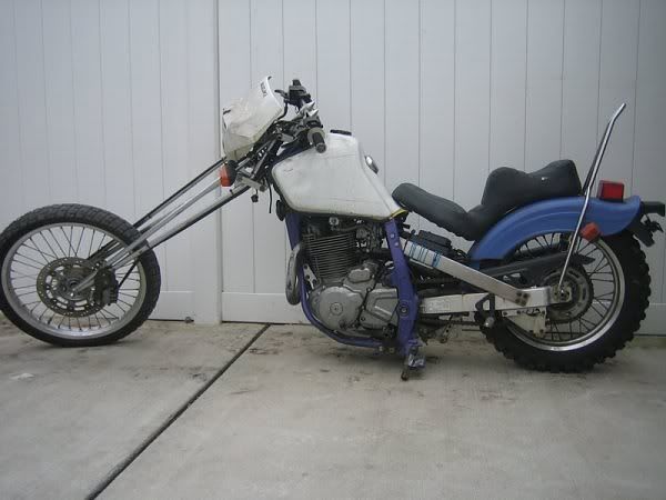

@sapeurade = des bouses comme celles là j'en ai vu quelques unes...
des DR chopper y en a quasiment pas de sympa
ceux là :
et encore le orange ne me plait pas trop.
ma source d'inspiration c'est plutôt ça :
avec des pneus à tétines
@ Tutu : concernant ton fantasme...tu as certainement reconnu ton bidon... tu participes donc activement à mon projet
le petit réservoir jaune ne peut pas descendre davantage sinon son robinet sera sous l'arrivée d'essence du carbu...son tunnel demanderait à etre revu ("mariage"avec celui du Djebel).
De plus, il est franchement moins large que la selle et ça
Enfin l'angle de colonne, j'y refléchis... je verrai une fois que j'aurai tout monté à blanc
pour le moment y a encore beaucoup de boulot à faire...pattes fixation moteur arrière, cale pieds, tringlerie frein arrière et son axe, la béquille, l'echappement... et j'en oublie mais c'est ma liste immédiate
