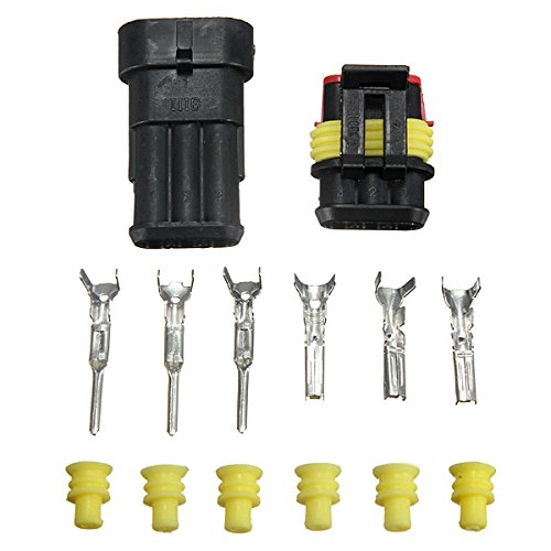

J'avance gentiment. J'ai acheté quelques fiches etanches de la sorte,
Mais dans quel sens on insère les fiches en metal, dans leur fourreau en plastique ?
- benboudi
- Messages : 3467
- Je roule en : à vélo...
Re: Suzuki 125 GN vers une sorte de Scrambler
Salut. Tu insère les fiche en métal de l'extérieur vers l'intérieur. Tu as un petit ergot en métal qui empêche son retrait. Et les bagues étanches tu dois les passer sur le fil avant de tout brancher/sceller.
Donc par rapport à ta photo tu dois tourner à 180° tes fiches en métal et les insérer dans ta causse en plastique dans la position où elle est.
Si c'est pas clair je te refais l'explication après l'apéro

Sur une notice pour ses fiches, j'avais même vu qu'il fallait sertir le cable avec l'embout étanche sur la cosse en fait. Ce qui semble pas trop con en fait.
