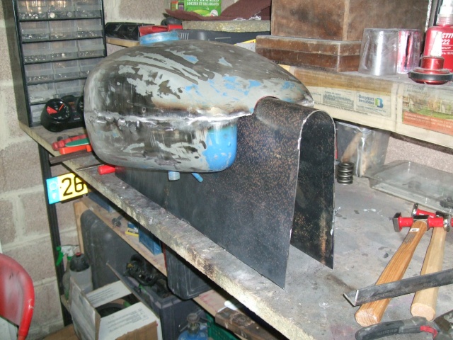

J'aime bien le côté "roots" de la tôle à nu :mrgreen:
La jointure, alors j'ai essayé 2 méthodes, d'un côté j'ai coupé la jointure, frappé pour mise à plat puis souder... Erreur.
De l'autre un passage de cordon de soudure à l'intérieur puis coupage et meulage de l'arrête.
Demain je vais me chercher de la tôle pour faire le tunnel.
Loud pipes save lives...

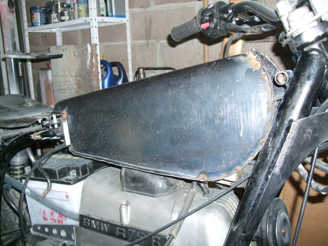

Aujourd'hui j'ai attaqué le fond du réservoir... pas simple tout ça en effet #-o
Mais pas grave c'est en forgeant, qu'on devient forgeron! :smt003
cintrage du "tunnel"
Découpe et mise en forme
Y aura plus qu'à!

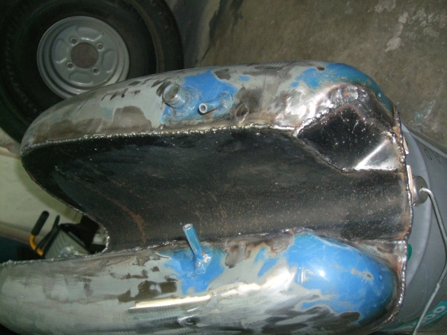

Mise en place du tunnel, multiple ajustement.... ça vient bon:

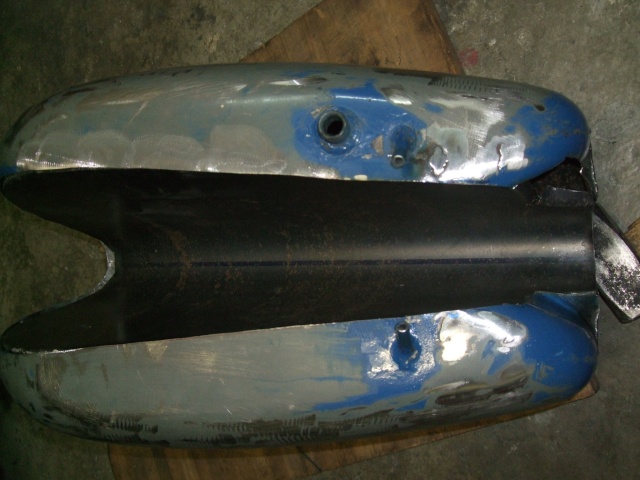

Un après midi de soudure, voilà ce que ça donne:
Reste plus qu'à tester l'étanchéité demain.
Ensuite finition à l'étain.

J'en ai percé des tôles avant d'arriver à ça #-o
C'est en forgeant qu'on devient forgeron ;)
En tout cas le poste semi auto Ceval 150 de chez casto fonctionne bien. Le truc casse couille c'est le tuyau d'alim en gaz, pas en diamètre standard.
Je me suis bien équipé, avec une bouteille de 4m3 d'atal, une de 1m3 d'Arcal. Je commence à m'amuser en soudure :smt033
