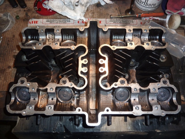

Ayant reçu toutes mes soupapes, j'ai finit le nettoyage/polissage de la culasse et mis en place les nouvelles soupapes, après bien sur un "re" rodage (si vous avez suivit) des soupapes neuves .
A oui j'allais oublié, j''ai testé les guides avec un expert
et le jeu est minime, donc ça fera bien la rue Michel

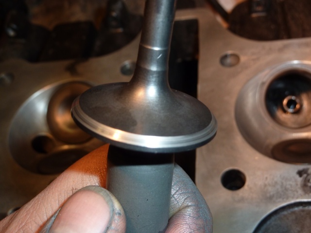

on voit bien la différence par apport aux anciennes
donc on recommence : grains moyen puis fin et comme j'aime bien me faire mal et faire des choses inutiles j'ai finit au belgom alu

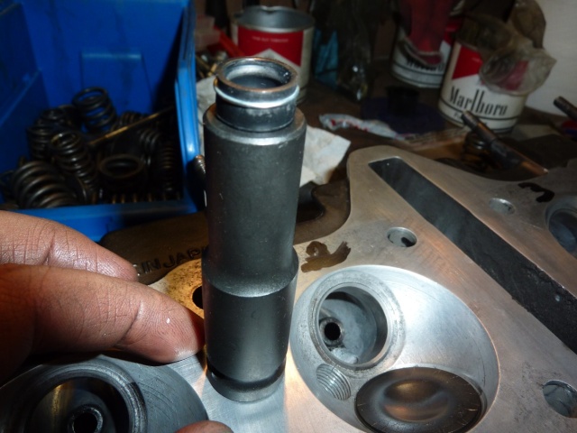

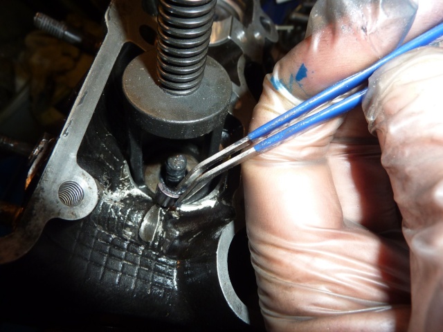

on passe ensuite au joints de queue de soupapes , centrage avec une douille , un peu de graisse aux MSO2 (bisulfure de Molybdène) sur les guides pour que ça passe comme papa dans maman
(oui je sais)
et c'est bon X 6
Puis les étapes de la pose...
Pour finir ainsi , le tout testé ensuite avec de l’essence et la soufflette résultat aucune fuite.
Aprés je me suis amusé à faire le jeu ( Paliers et AAC en place ) et ça tourne entre 2.45 à 2.70 sauf pour les deux dernieres du bas qui sont presque à 2.90
