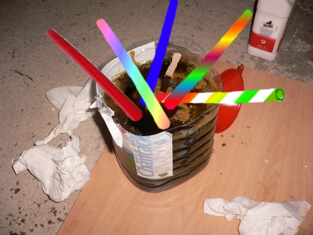

			allez hop, aujourd'hui traitement du réservoir. la totale, pour en finir avec le marc de café dans le carbu

			greg a écrit : allez hop, aujourd'hui traitement du réservoir. la totale, pour en finir avec le marc de café dans le carbu
Qu'est-ce que tu y fait ?

								par greg   »  23 mars 2008, 20:14
			dégraissage à l'acétone
2h à l'acide phosphorique + une poignée de vis à placo pour gratter de temps en temps
stoppage de l'acide à la lessive de soude (2x, il est sortie une telle merde)
rinçage au jet d'eau
rinçage à l'acétone
séchage au décapeur (après évaporation à la souflette) pour virer les résidus de peinture extérieure tant que c'est dégazzé
résine époxy.
une photo du beau précipité acide, lessive de soude, rouille 60 ans d'âge

								par racerfm   »  23 mars 2008, 21:00
			Ah oui, çà fait une bonne mayonnaise quand même...
Merci pour la recette !

								par petiskarabe   »  23 mars 2008, 21:39
			t'as gouté?

								par racerfm   »  23 mars 2008, 22:18
			C'est bizare, on dirai le jus du kebab !

			racerfm a écrit : C'est bizare, on dirai le jus du kebab !
y'en a.
