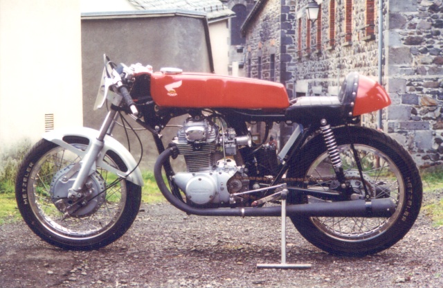

Mon CB 350 Racing Spirit oblige...

Re: Mon CB 350 Racing Spirit oblige...
merci même si ma peinture est pas belle hier soir le roi n'était pas mon frère
mignon tout plein ça
j'aime bien ta "fixation" de reservoir elle composé de koi ?
@ Tzer
d'après les tofs,
les caches en tôle sur les tubes de fourches à virer
la commande de sélecteur, les ancrages de tige doivent être parallèles
vire les pontets de guidon
racourcir la tige filetée du frein arrière
en compression de la suspatte arrière, la commande de frein, çà passe ?
le phare un peu plus bas
je doute sur le passage du kick, vire le, il reste le démarreur et la poussette
féloches pour le taf,
un twin de plus çà va le faire, GAZ bientôt
d'après les tofs,
Très sympa le twin, féloche
Pareil que le Yet, baisse le phare un peu...
Pour les caches en tôle je sais pas vraiment comment les virer... en effet j'attend d'avoir mes silencieux et mes garnitures arrières pour régler tous ce qui est commandes de frein, selecteur (qu'entend tu par être parallèle ? Au sol ? )
Pour le kick bien vu il ne passe pas les tarozzi sont longes comme un jours sans pain... je verrais ce que je peut faire si je la démarre facilement à la poussette je le virerais.
Le phare ben je vais essayer tous à l'heure je prendrais des photos...
Une question niveau cornet des truc a 10 euros de chez GMP ou bien des vrai K&N kikoutelapoducu ?
Sur ma 750 le kick ne fait pas bon ménage avec la pédale de frein, une solution, le cintrer !
tu tire dessus, c'est juste emmanchéTzer a écrit :Pour les caches en tôle je sais pas vraiment comment les virer
na, la pièce qui est en sortie de boîte, et la pièce qui est sur le selecteur de la commande reculée,Tzer a écrit : selecteur (qu'entend tu par être parallèle ? Au sol ? )
doivent être perpendiculaire avec la tige de renvoi,
c'est à dire que ces deux pièces doivent être parallèlle
ma mienne, ex, la troisième, j'en suis sur la quatrième actuellement en salle de repos
Elle deboite
et pareil, le phare plus bas
ok en fait j'avais compris sans comprendre
J'ai rallongé la tige de selection et c'est tous parallèle et les vitesse passes mieux du coup
J'ai aussi pris un marteau et fait sauté les caches en ferrailles... Par contre j'aimerais bien lui mettre des caches poussière ça doit bien se trouver ? si quelqu'un a une adresse ?
y a les chausettes ki vont bien
perso, j'en mettrait po, les tubes bien polis çà le fait
je préférerai lui mettre quelque chose histoire de protéger les spy quand même.
http://www.bazar-de-la-becane.fr/
Tu peux y mettre ceux de honda CX, ce sont les mêmes diamètres (c'est ce que j'avais mis sur la mienne... de cb350), et ça t'en trouve de partout sur le net, ibé et compagnie...Tzer a écrit :s... Par contre j'aimerais bien lui mettre des caches poussière ça doit bien se trouver ? si quelqu'un a une adresse ?
