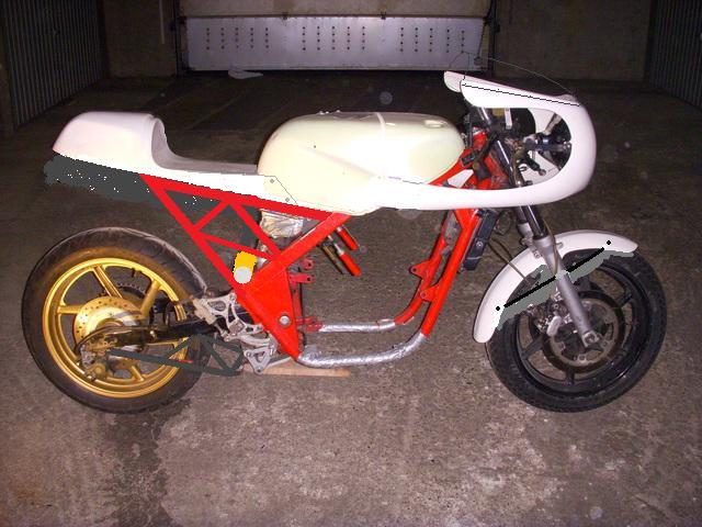

Mode "énervé" ON :
Mais put...., c'est maintenant que tu le dis alors que j'ai ^présenté des montages sur ordi depuis des semaines et maintenant que tout est en cours d'achèvement, tu te réveilles
Mode "énervé" OFF :
non je déconne bien sur, j'ai construis comme ca parce que ca me plait bien, toutefois je n'ai encore pas soudé les platines sur le cadre donc je pourrais essayer de lui relever le cul, ca doit être jouable
sinon , je suis pas fan de la boucle que tu as dessiné ni de la hauteur de selle. Je pense que le dosseret de selle gagenrai a etre plus "volumineux" pour reprendre vos remarques
En tout cas Giome, tu as bossé sur le photo montage et plusieurs piste sont interessantes :
- les renforts du bras oscillant, j'imaginais vraiment une triangulation dans ce style là, ca rend bien
- la bulle assez basse est terrible, je crois qu'elle est davantage bombée si je la monte telle qu'elle. Est ce que ca se recoupe une bule plexi pour qu'elle soit moins bombée
- le garde boue avant est sympa, et rejoins les remarques de Jomartin. Je vais l'affiner...
par contre ce que je ne e rends pas bien compte, tu supprimes les renforts en fibre pour mettre des "tirants" vissés c'est cà?
Merci de votre participation plus qu'active les gars...
PS : merci de la compassion Pti poi,
chriss

						- giome
 - Messages : 2070
Re: Encore un CB500, oui mais...
pour la bulle tu mets du sctoch pis tu coupe a la scie a métaux en mouillant.
le garde boue tu coupes les renfort puis tu mets des tirants en rond d'alu ou d'inox vissés dessus.
la boucle c'est fait a l'arrache mais tu doit pouvoir reprendre la ligne du résé ou faire un peu de fibre pour relier la selle au résé.
comme ça...
comme ça...

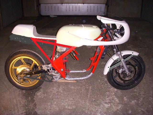

- giome
 - Messages : 2070
avec le dernier photomontage c'est pas bien?
sa permet de conserver la ligne en intégrant la selle.
						- Jomartin
 - Messages : 1534
ouais, le dernier photo montage ça le fait vraiment bien !
- barbu
 - Messages : 645
 - Enregistré le : 04 mai 2008, 20:47
 - Je roule en : BMX
 - Localisation : verdun
putin giome tu serais né 100 ans plus tot t'aurais pu nous pondre la tour eiffel, vu tes boucles arrieres
le probleme de cette selle sur le 500cb c'est que t'auras toujours un déséquilibre, soit elle sera trop basse pour la ligne supérieur, soit elle sera allignée mais l'espace entre selle et roue arrière sera énorme
on atteint là les limites de cette selle sur cette machine
mais je trouve quand meme mieux quand elle est alignée en haut
pour la bulle, un bon coup de dremel, ça marchera mieux que la méthode de manouch du giome
