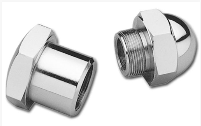

l'axe de colonne dépasse de la colonne, donc du roulement supérieur, il est (l'axe) serré classiquement par ses écrous à créneaux..
ensuite, la longueur de filetage étant trop faible, (juste à raz du dessus du té supérieur) et bien , fabrication du fameux écrou qui traverse le té (alésé en conséquence) et viens le serrer grace à un épaulement..
simple, non?
Re: Projet KAWARACER en 1100, celui là
g1504 (1).jpg (27.49 Kio) Vu 15225 fois
celui à tete plate

Merci Lolo, c'est ça! j' avais pas de photos!!
