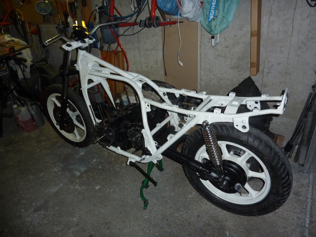

Après un long moment d’inactivité "forcé" (ma petite famille s'est agrandie) je reprends le projet là où il en était.
Enfin un peu plus loin, car le cadre est peint, la partie-cycle et le bas moteur sont enfin dans le cadre
Par contre j'ai toujours ce problème avec ma culasse et je cherche un bon soudeur dans le 77 , j'ai trouvé cette adresse : http://www.tigavia.com/ mais si quelqu’un en connait une autre je suis preneur, sachant que je suis dans les environs de Pontault-Combault / noisy le grand
En attendant le jeu aux soupapes est fait , je vais pouvoir monter le faisceau sur le cadre et m’occupe du reste, vu que leyment s'approche à grand pas
