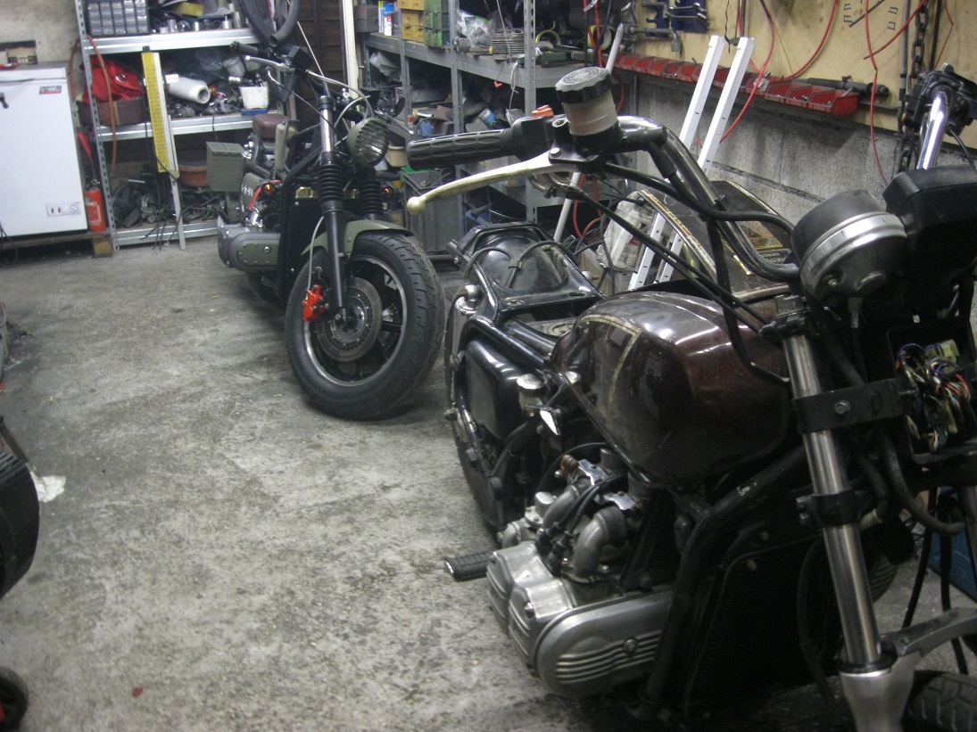

l'usine à Goldwing , tourne à fond , je recherche 2 ou 3 chinois , bien payés (3 bols de riz avec sauce par jour ) :smt033 et y'en à une autre qui attend , pis une CB , pis une serie 2
