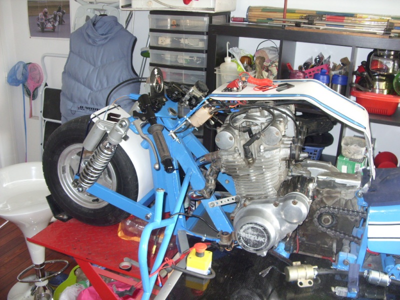

salut , voici les news
les nouveaux amortos sont montés,( modèle identique), le faisceau électrique terminé pour les branchements, reste à trouver 2 voyants à LED pour le point mort et la pression d'huile, je suis preneur d'adresses.
A suivre
A suivre

j' ai commandé chez
http://www.classicautoelec.com/index.php
mes voyants
le faisceau est fini , il me restera à poser les voyants de point mort et de pression d’huile,
Demain je m’occupe du cable d’embrayage et de sa poignée.
je note l'adresse du fournisseur, il est plus compétitif que le mien , merci
mes voyants

je suis un agitateur de 3 roues
j'arrive à bien bosser tranquillement un peu tous les jours, c'est un bon rythme, et petit à petit çà avance
et toi qu'est ce que tu as oublié Néné

Je confirme, 2heures si tu as la ferraille , personne qui te dérange toute les 10 minutes, les plans , etc.....
Bon en fait 3 semaines

hier grand jour, pour la première fois le moteur a émis un bruit rauque , il est sorti de plusieures années de sommeil, au bout de 2 coups de démarreur, et a arrosé d'huile la fourche vu qu'il n'y avait pas la prise mécanique du compte tour.
Maintenant va falloir régler les carbus, synchro , si je trouve comment faire, car il n'y a pas de prise de dépression sur les pipes.
Le compte tour fonctionne .
A+ pour la suite des aventures

j'ai trouvé des vis Btr sur les pipes de la fonderie de la culasse, donc réglage avec colonne à mercure ou électronique .
