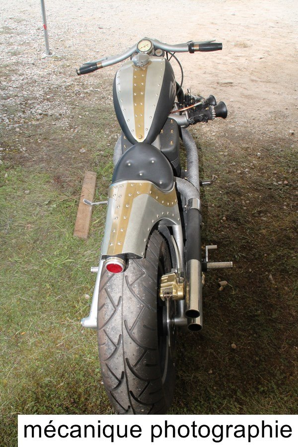

ca fait des années que j'utilise cette résine , pas une fuite , j'ai fais le résé du Bob Side , sur lequel il y a environ 50 rivets il y a 7 ou 8 ans, il est dans mon salon avec de l'essence dedans , si ca fuyait je le saurais :smt033
