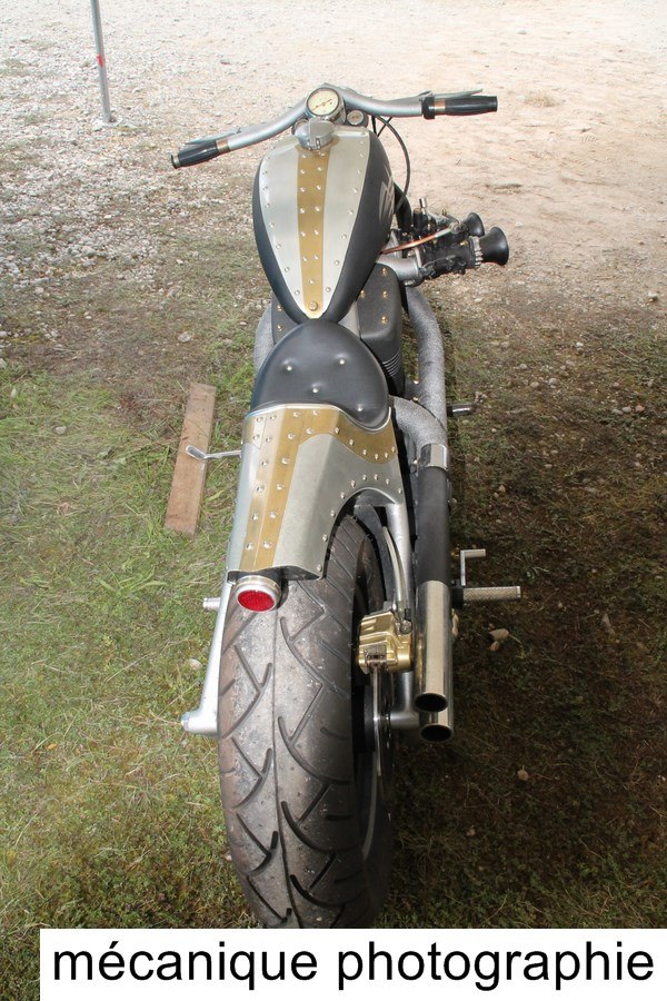

ca fait des années que j'utilise cette résine , pas une fuite , j'ai fais le résé du Bob Side , sur lequel il y a environ 50 rivets il y a 7 ou 8 ans, il est dans mon salon avec de l'essence dedans , si ca fuyait je le saurais :smt033
Par contre il faut vraiment bien décaper , acide chlorhydrique dilué avec des boulons , tu rince , ensuite lessive de soude diluée ( pour neutraliser l'acide) , une bonne grosse giclée d'acetone pour finir , tu seche bien et tu balance la résine QUI EST TRES FLUIDE , pas besoin de diluer
