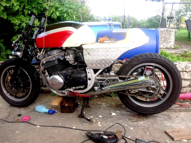

Bon voilà une petite journée de congé sans le filles, la rentrée oblige.
J'ai eu le temps de glisser tranquillement vers le résultat prés stratif.
Je suis grosso modo vers le résultat que je voulais à quelques détails près.
Choses que je pourrais changer/améliorer par la suite, car il faut que j'avance, et éviter de perdre du temps inutilement.
Re: Projet gsx750es café racer.
les caches passeraient ... en tôle lisse :idea: ;)
antitunning a écrit :les caches passeraient ... en tôle lisse :idea: ;)
:smt066 Arrete de critiquer meeeeeeeeeeeeeeeerde , heureusement que t'as pas dis que le cul de selle à l'air de traviole :smt033

Je suis ok avec toi anti tunning, j'y pensais aussi, merci pour la remarque!

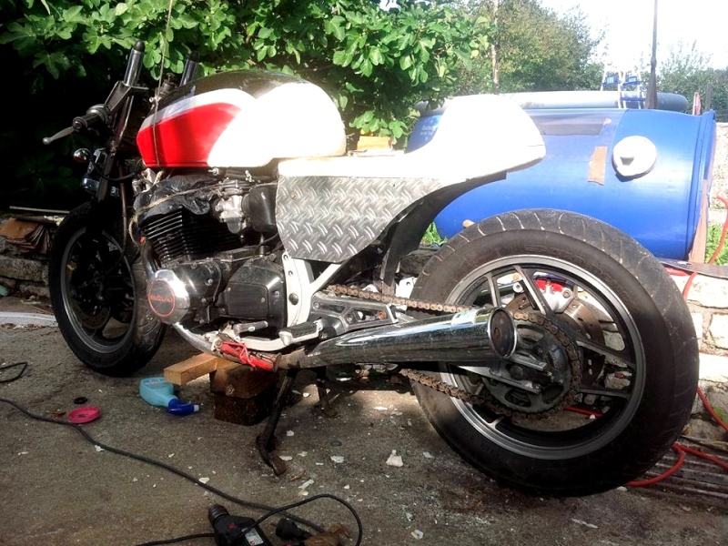

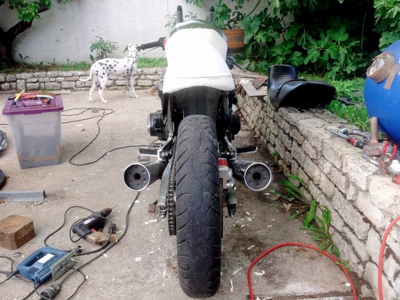

Encore pas mal de taf, mais ya de l'avancée tout de même.
J'ai pas eu le temps de remédier au tôles lisse en guise de caches, mais cela viendra.
J'ai encore pas mal de boulo sur le ponçage des parties avant la stratif, pour obtenir le résultat que je voudrais.
ca lui fait quand même une sacrée gueule ce petit cul de selle arrondi , bien en accord avec le résé , par contre la ferraille sur les cotés alourdit l'ensemble , vires tout et planque la batterie et le fourbi electrique ailleurs

Ha, merci lolo, j'ai encore beaucoup de boulo dessus, et tu as raison, c'est en projet...
Mais je pense pas de suite, car mon but premier est de terminer la bête pour pouvoir en profiter cet hiver, bah oui j'ai bien mettre mon cuir l'hivre.
Par la suite comme tu dis, virer le fourbier électrique, et le refaire propre, avec (si elle est sage) quelques petites surprise, du genre oublier la batterie au plomb, mettre une centrale mini, et des truc qui font gagner de la place et du poids.
Je l'ai changé de place aujourd'hui, et mine de rien je sent déjà le gain.
Mon but pour le moment c'est de terminer les choses qui m'empêche de rouler, après le reste est faisable tranquillement, sans trop de temps d'immobilisation.
Mais c'est en projet aussi.
Merci à toi pour les remarques.
