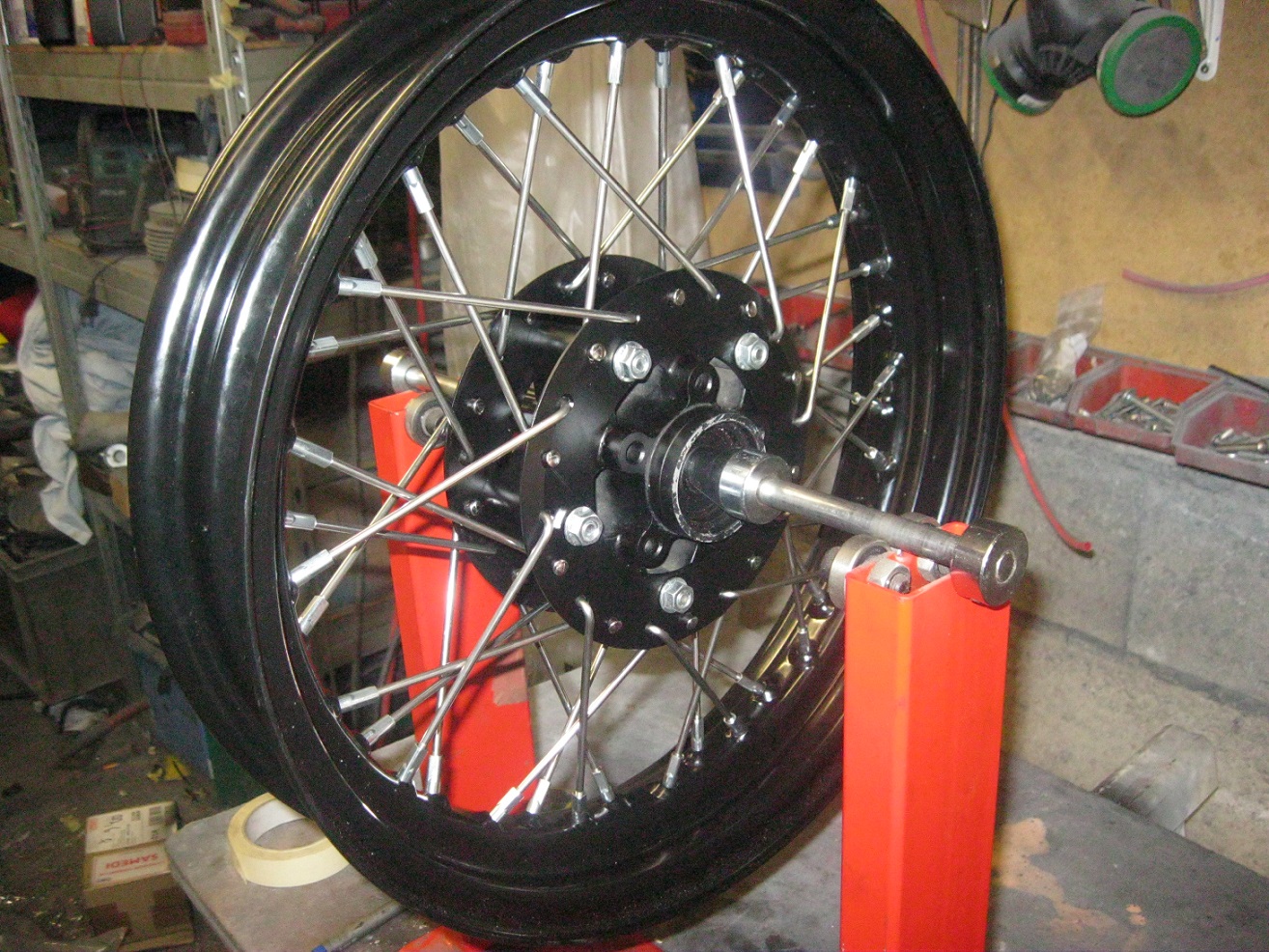

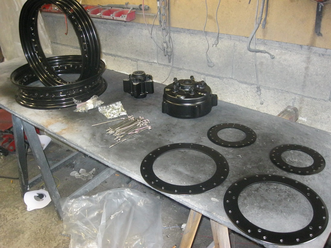

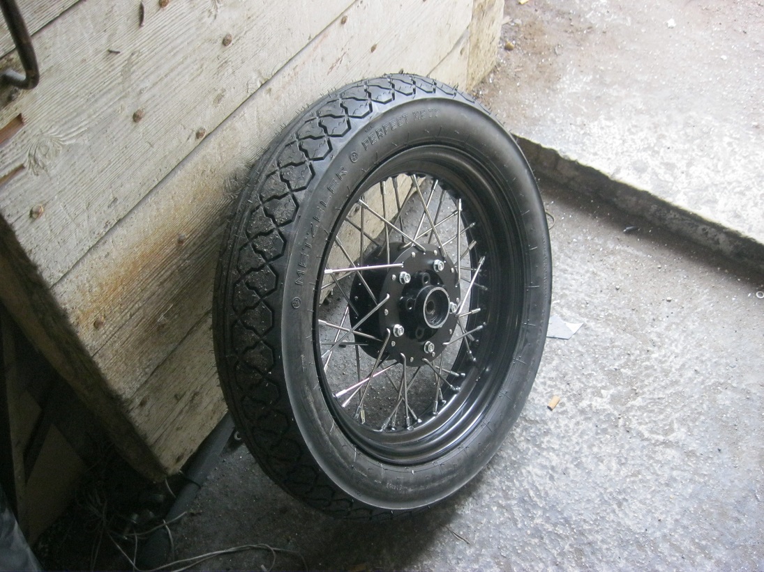

montage des roues de la IV
4 rondelles pleines de trous, une bonne grosse poignée de rayons inox , des cerceaux en 16 pouces et des moyeux de Goldwing YAPUKA
c'est vraiment d'la rigolade à modifier des jantes Comstar :smt023 pis les roues à rayons , bordelaku , y'a que ca de vrai

T es le roi de la gold lolo 8-)
A l epoque ou je modifiais mon bol d or je me suis gratter un moment à modifier les comstar pour les passer en rayon mais j ai manqué de burnes :lol:
N empeche tres sympa tes GL

:smt023 et les flasques d'adaptation , tu les a achetées aux US ou faites usinées ?

lolo37 a écrit ::smt023 et les flasques d'adaptation , tu les a achetées aux US ou faites usinées ?
achetées là : http://www.caferacerkits.co.uk/product/ ... s/?lang=fr
c'est ce que j'ai trouvé de mieux... pour les faire faire, j'ai trouvé un atelier qui aurait pu mais la journée de taf est à mini 400€.... donc pas interessant...beaucoup de temps pour régler les tours numériques et peu de temps de travail effectif.... par contre pour faire une serie et la vendre là ça vaudrait le cout...
Re: Gold III et IV
Posté : 11 juin 2016, 12:31
ok donc tu as pris celles pour 500 CX ? j'avais un peu peur que ce ne soit pas le même diametre à l'arriere
bon j'ai bien fais quand même , j'ai tout fait faire en découpe laser ( sauf le chanfrein circulaire ) 100€ les quatre rondelles
la découpe laser travaille au 10/eme , voir au 100/eme en aeronautique , le gars rentre le programme de découpe avec les cotes que je lui ai données , il met une tole de 4 dans la cabane et hop 20mn pour découper les quatres rondelles

OK pour la découpe, pour les trous et leur fraisage ? pour le chanfrein ?? t'as un tour, un plateau diviseur ?
en tout cas, bon plan la découpe laser, j'y avais pensé car au nord de Bayonne il y a une société de découpe.
pour ce qui est des dimensions de CX, en fait j'ai tout simplement envoyer un mail au vendeur qui m'a répondu très rapidement en m'envoyant les dimensions...ce sont les même. \:D/
en même temps Honda ,'a pas se casser les couilles a faire des Comstars différentes....
Re: Gold III et IV
Posté : 12 juin 2016, 13:34
les trous ? , ben au laser aussi , pour le fraisage , une perceuse à colonne et une fraise rien de plus simple
